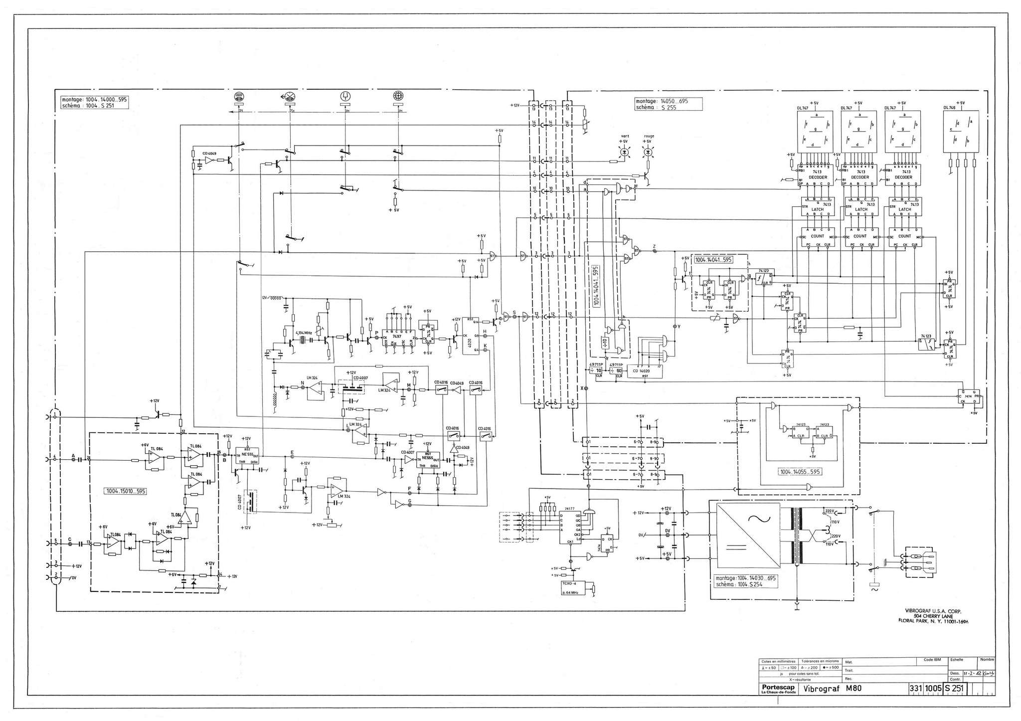

schéma

A k tomu schématu - Co je součástka označená CD4007 vypadající jako sestava kondíků?Pak mě taky dostal trimr vedoucí do invertu LM324. Odpor zakončený jezdcem vedoucí do jezdce? 8O

tiktak1953 píše:... Zavada sa prejaví za par minut...prestane sa zobrazovat udaje zo snimaca.Na display ostane udaj posledny,zacne slabo svietit mala botka pred poslednov cislicou.ako na obr. vidiet,odfotene to nemam,ale nem problem to odfotit.
Dole vpravo je zdroj. Zkontroluj, zda souhlasí všechna napájecí napětí. Ve zdojové části vyměň elektrolyty za nové.
Kup tantaly nebo nízkoindukční keramické 100nF, naletuj paralelně ke starým nové. Po přidání každého zkontroluj zda se stav nezlepšil.
Je v tom hrst dostupných integráčů, navíc v paticích. Proletuj spoje, kup od každého typu IO jeden kus a začni zkusmo vyměňovat za stejný.
Vlevo dole jsou OZ pro zesílení a tvarování signálu, dvakrát 555 jako tvarovač, nad nimi je kolem krystalu napětím řízený oscilátor, do toho nešahej, nic v něm neměň. Na pravé desce jsou čítače a zobrazování. Tam začni hledat/vyměňovat.
Možná jsou zoxidované kontakty těch přepínačů, všechny je pořádně procvakej, aby se odrbal oxid.
Je to jednoduché zapojení, žádná elektrárna. Pokud to nepomůže, je třeba měřit průběhy analyzátorem. Ozvi se, dám ti kontakt.
K čemu jsou ta 4 tlačítka/přepinače v horní části výkresu ?
CD4007

Si kamos kulikus!!!Nemozes to (bloky)do schemy malymi pismenami napisat co je coneni to vela roboty,bol by som ti velmi vdacny!!Nieco viem samoze s toho.Ja ako vzdy neviem co skor.
Tie prepinace z lava do prava 1-4 su:1=momentalne neviem. 2. asi rezim Quartzove hodinky. 3 tiez neviem teraz presne co sa vtedy skusa. 4= mechanicke naramkove primky.Ani neviem ci sa daju skusat aj niekde budiky lebo sme to ani v robote budiky takto nenastavovali.Budiky maju inu ovela nizsiu frekvenciu zotrvacky =120uderov za minutu sme uchom nastavovali!!! BACHA, Pri kazdom prepnuti 1-4 je este jemne ladenie !Postup je takyto,ked su hodinky v urobene velmi dobre,tak sa jemnym doladenim nastavuje pravidelne impulzy( zobrazene cervenov LED-kov )na obidve strany zotrvacky.Ak nedosiahnu hodinky tuto pravidelnost,maju rusive zvuky napr.narazy kotvy do vodiaceho kamena,neda sa nic nastavovat!Zaznam je rozhadzany,naskakuju absurdne hodnoty.Keby nieco som same ucho.Fakt ludia mam toho vela aj styry roboty naraz.prepacte mi.
pisem vseliako lebo sa ponahlam!Ta suc.CD4007 momentalne neviem neskumal som este nič.!Musim to pozriet ale je este zlozeny.

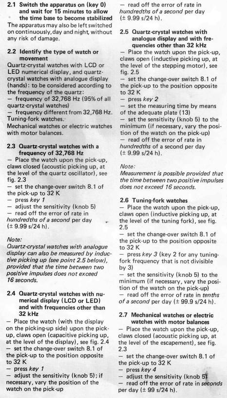

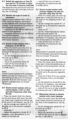

Ty 4 tlacitka jsou popsany v manualu viz
