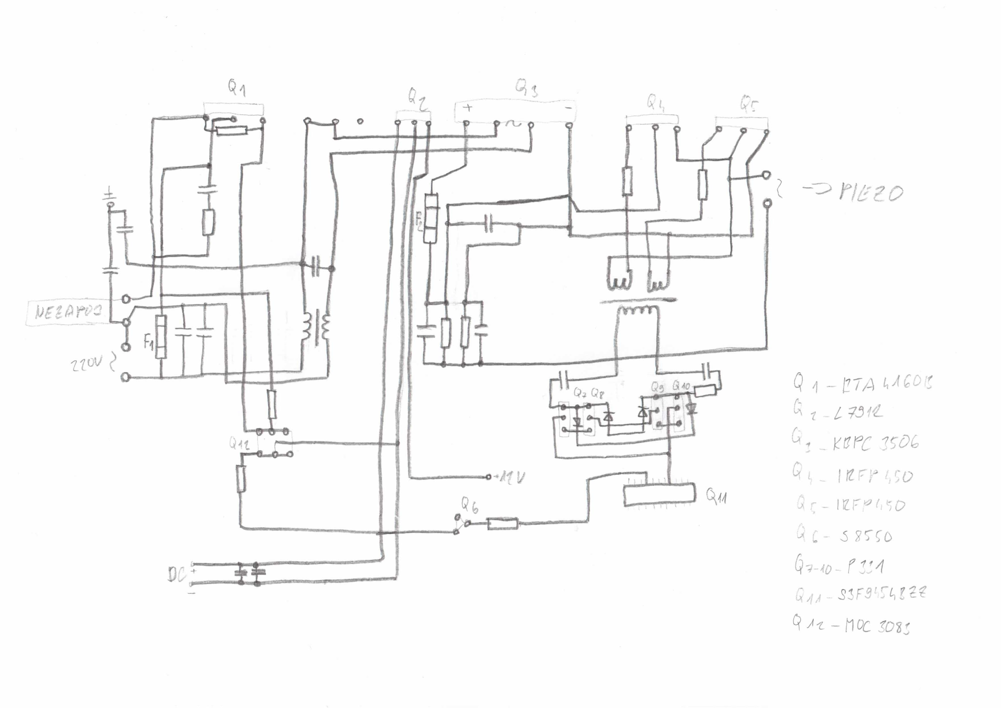

Zdravim tak co ako, ta schema je tu ! tie pulzy pre budenie mosfetov tam predpokladam su ked masinka ide ako ma ..ked vychadzam s toho ,ze masinka bola pretazena na piezoclenoch a odisla len vykona cast ( budiaca je oddelena trafkom) tak mi to vychadza skor na chybu vykonych Vf transf. pripadne piezoclenov a skontrolovat tie ...nevie niekto poradit ?
Diki
Aby som to uzavrel, čističku som opravil ..bola to výrobná vada ... výkon sa nastavuje na cievokach mechanicky veľkosťou medzery na jadre ( hľadal som medzizávitový skrat a zistil ,ze nieje jedno aká je veľká medzera medi jadrom cievky).
Čiže vymenil som mostík, vykonné trantistory a nastavil medzeru v jadre.
