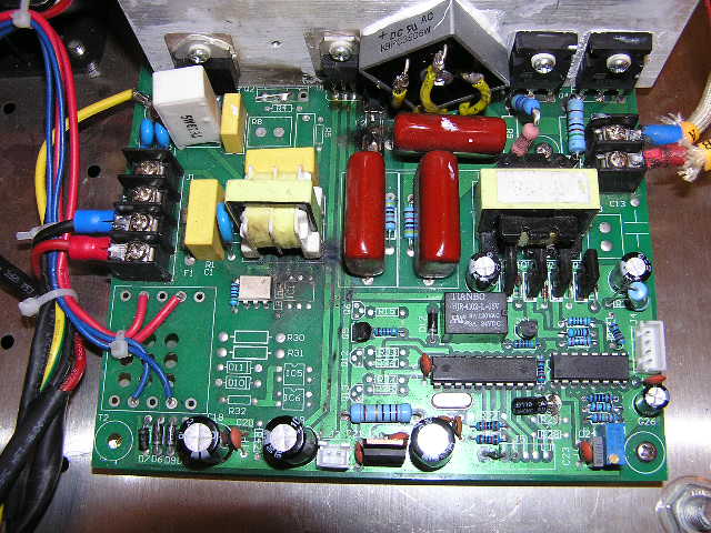

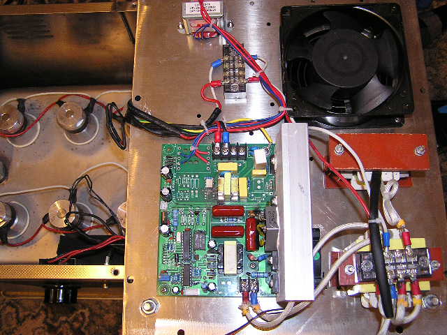

Zdravim chcel by som sa poradit s opravou ultra.. cisticky PS 100 ktoru som zakupil a pokazila sa ked pri cisteni tym, ze bol cisteny predmet polozeny na dne(cistil som kovovu mrezu).
Kedze zaruku by mi asi neuznali rozobral som to a zistil, ze odisiel usmernovaci mostik, vykone tranzistory 2x IRFP450 a jeden odpor 5,1om pred IRFP450 a este jedna sklenena poistka na 6,3A na vstupe, ktora bola na prach.
Po vymene tychto suciastok isla masinka plne funkcne 3min potom to buchlo.
Po otvoreni som zistil prerazenie poistky 6A a tak isto IRFP450 a chladic bol teply cca 50C.
Ma niekto nejaku radu na co sa sustredit ?
Prikladam este fotky.

Tie cervene keramicke veci su kondenzatory tie IO su z prava S3F94548zz-DK94 a KA3525A. Tranzistory som pisal IRFP450 mostik som menil bol tam slabsi25A a mali len 35A tak je tam aj zabera viacej miesta. Napadli ma aj tie ochrane tranzistory 5,1om druhy som totis zlepil s dvoch 4,7+0,33 lebo iny som nezohnal akurat sa mi nezda ten rozdiel nejak vyznamny.
Tie obhoreniny su : pri mostiku bola skenkova poistka a pri trafaciku chytilo ukoncenie pri svorke to som uz spravil.
Este mozem dodat moje lajcke poznatky: vstupne napätie 220v ide cez to male trafko (tlmivka ci co)s ohoreninou a potom smeruje na mostik a potom to ide priamo na vykone IRFP450(vpravo vedla mostika) ktore su budene cez ochrane odpory 5,1om trafkom na ktore je napojeny na elektroniku.Vystupne napätie smeruje dalej na tie velke trafaciky a piezomenice.

Elektro, co je zač ten tranzistor/tyristor/triak? na chladiči úplně vlevo? To TO-220 uprostřed je předpokládám stabilizátor. Nesešlusoval jsi to tam tím futrálem můstku? Vypadá nějak nebezpečně blízko toho stabilizátoru a kdo ví, co je ještě dole pod ním, je tam dost natěsno a je kolem něj nějak načouzeno. Odpory u tranzistorů nejsou ochranné, to jsou odpory do gate a klidně můžou být 4,7Ohmu.
Ten větší šváb je zřejmě nějaký přeznačený jednočip, ten menší je celkem běžný PWM kontrolér pro zdroje. Chtělo by to rozchodit nejdřív to řízení, zkotrolovat ho osciloskopem, jestli funguje. Teprve když budou v pořádku budicí pulsy pro ty dva koncové tranzistory, má smysl rozcházet tu výkonovou část, jinak budeš zase generovat kouř.
Vypadá to celkem jednoduše, nemělo by být složité nakreslit si od toho shéma.

Vratim sa k masinke tak na pravej strane je triak BTA 41600B ten sa prizam som neskusal vedla je stabilizator 12V ten mostik som skontroloval je OK a nijak sa nedotyka okolia (ale je to natesno ) to nadymenie pri mostiku vzniklo pri zapnuti explotiou sklenkovej poistky ktora je el. zapojena pred mostikom. Ta jemne odymena tlmivka... ano tam to ties chytilo supu a prerusilo sa vynutie na letovacom konektore ..to som opravil.

Andrea dobre ... tak klobuk dole ..... osiloskop nemam takze tie pulzy a frekvenciu som zatial nezisim odskusal som IRFP450 koncaky a boli KO mostik je OK po kompletnom zapojeni masinka funguje to znamena, ze su tam tie typicke pazvuky a cirenie hladiny. Nechal som to tam cca 1min a radsej vypol ,pretoze tento pokus som uz robil a na ine som neprisiel a na 99% by to do 5minut islo do ... k tej scheme som sa nedostal ,ale do 3dni bude tu ,....zistil som ,ze ten triak na lavo ma zapojeny vstup,ale vystup ide na nezapojenu svorkovnicu tak som sa s nim viacej nebavil.
