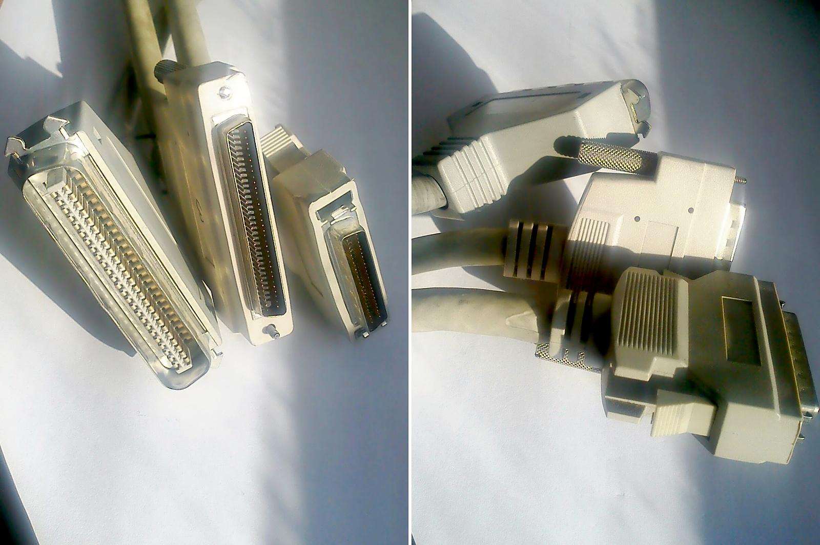

Příspěvky: 21247
#29 Příspěvek od Hill »
Aspoň tedy přidám obrázek tří běžných SCSI konektorů
(164.3 KiB) Staženo 66 x

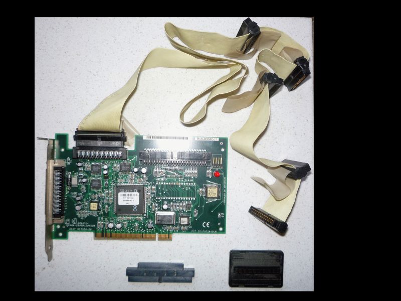

jarda
Zablokován
Zablokován
Příspěvky: 925
Registrován: 01 led 2012, 00:00
#30 Příspěvek od jarda »
Tato téma si zaslouží pozornost, tak také přikládám HW - Adaptec AHA 2940 UW. HDD nedávám, vypadá stejně jako IDE, jen má SCSI UW konektor. Nechal jsem na něm kábl a přidal jsem i terminátor a převodník.
(95.1 KiB) Staženo 63 x
