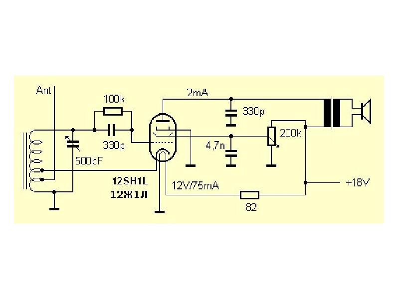

Na netu jsem našel tohle zapojení.Je podobné tomu co sem dával mtajovsky.Mám vícero kusů jak 6F32 tak 12Ž1L,tak bych se do toho pustil.Nevím si ale rady s tou vstupní cívkou.Jaký průměr,počty závitů a tak.Poradí někdo?
Jsem amatér tak mě nekamenujte.
Díky.

Podle empirických vzorečků pro vzduchovou válcovou jednovrstvou cívku vychází např. pro průměr 15 mm (trubka z tlustého fixu Centropen) a průměr drátu 0.22 mm, se smaltem cca 0.25mm, asi 190 závitů.
http://www.belza.cz/knowhow/form.htm
