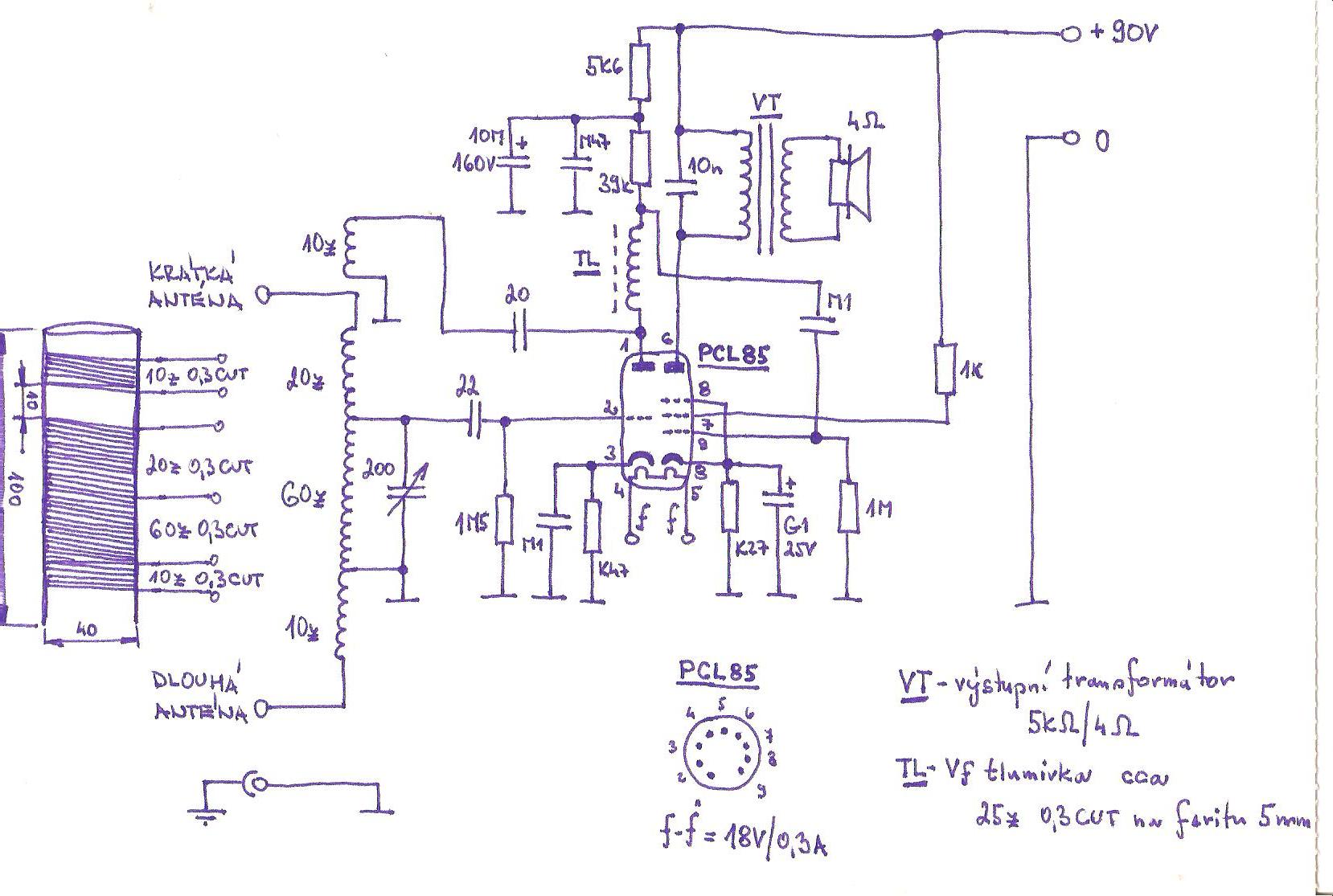

Jestli bys chtel můžu poslat schéma audionu s PCL85 na experimenty.

EL34 nemohl by jsi sem dát to schema s PCL85,myslím , že by to zajímalo více lidí.

Tady je to schéma:
http://uloz.to/xsbUiv4/audion-jpg
Dal bych ho sem na web, ale nemůžu se přihlásit do uploadu takže ulož to to jistí. :D

nerozumím tomu proč to nedáš, třeba sem . . .
a ještě poznámka, PCL85 (PCL805) se dávaly do snímkových rozkladů a ta triodová část tam dostávala dost na pr*el . . ., pokud ta elka byla v televizi, bude prostě mít triodovou část v háji !

K tomu schematu mám dvě výhrady. Katoda triody by měla být spojena přímo na zem,protože se používá mimo jiné jako mřížkový detektor a pokud je v katodě odpor,tak je detekce nedokonalá. Do série se zpětnou vazbou by měl být odpor tak 10kOhm kvůli lepšímu nasazení vazby.
Tím netvrdím,že to nebude hrát.

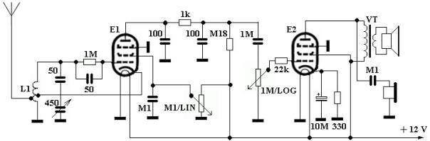

Na audion bych doporučil 6F32 ale ne v triodovém režimu. Napětím do g2 se dobře řídí zesílení a tím se vyhneme regulačním prvkům, přes které by šlo vf. Nějak takhle (mimo žhavení):
