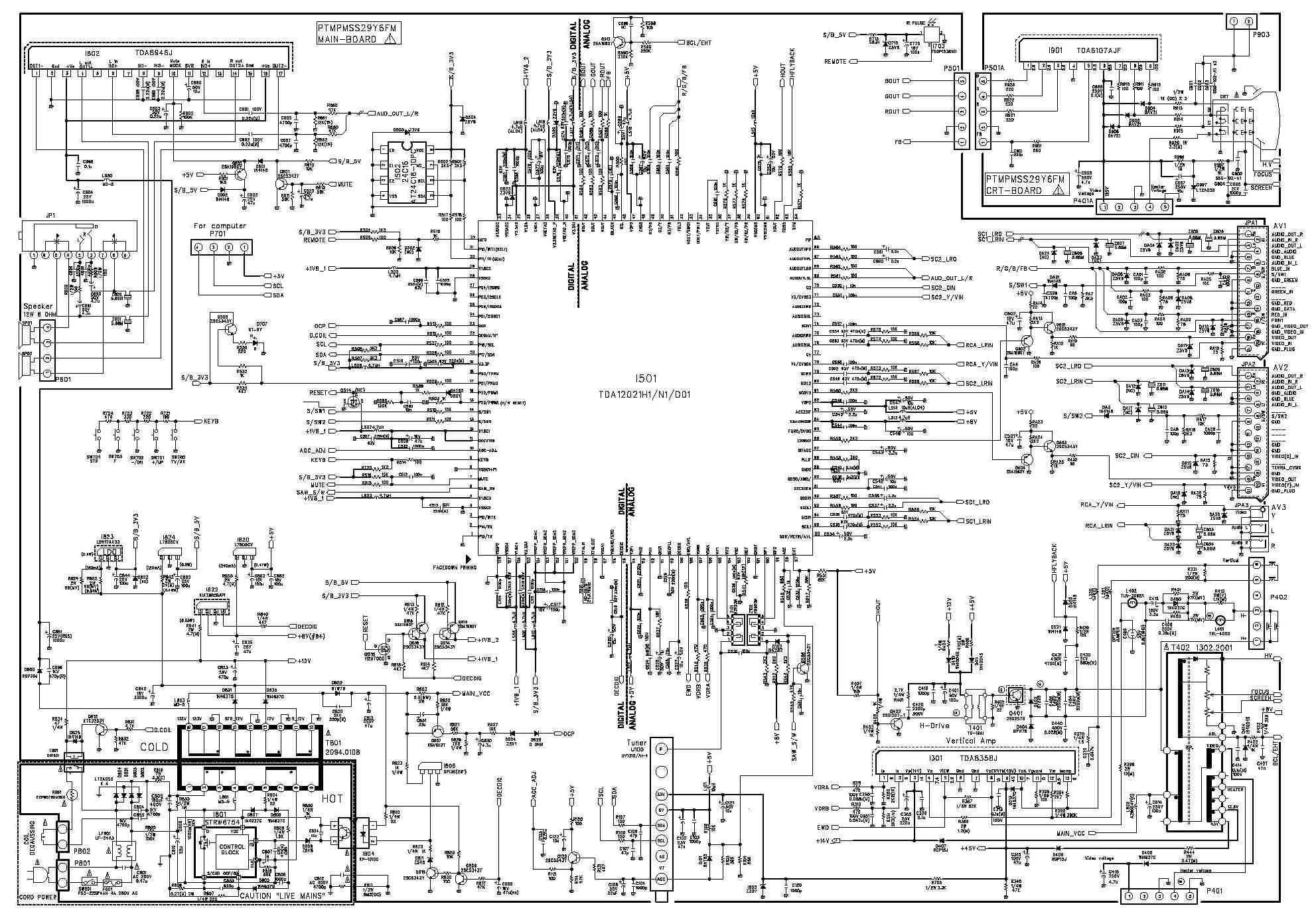

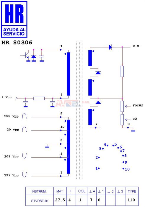

Tak po výmene rezistoru ide zdroj do výkonu a piští VN trafo za cca 5 sekund je vretý horizontál tranzistor aj VN trafo to znamená že je za VN trafom velká záťaž a U+ naprázdno má 141V a po pripojení trafa klesne na 98V žiarovková metoda vyšla tak že žiarovka pri nábehu len blikne a konec lebo napájanie TDA8358 ide z výstupu VN trafa (45V) a tak isto 14V len čo je divné že podla schemy je vinutie pre obrazový konec spojene z primárom ale fyzicky aj podla zapojenia trafa je spojene z žhavením a týmito dvoma výstupmi.
VN trafo som mal vonku a meral som ho na prieraz medzi vinutiami - negativne, a aj testerom primárne vinutie a tiež vyzerá byť OK nikde nič nepreráža len VN výstup nenabehne.

Takže záver bolo vadné aj VN trafo zrejme skrat na VN časti, preto ten piskot, telka už funguje.
