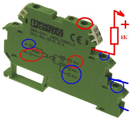

Jak se zapojuje tento optočlen?
A o výstupe nie je čo dodať. Podľa toho čo si videl, vstup CPU musel byť stavaný na tých +24V. Aj je aktívna dióda na vstupe prepojí sa tranzistorom vývod +13 s 14 t.j 24V(-Ubeo) sa objaví na pine 14.
Tento obvod má schopnosť spínať až 3 A, takže to asi spínalo nejaké napájacie napätie v tom CPU
Na vstup optočlenu je zapojen snímač Leuze a jak jsem již psal 13+ jde na +24V a 14-tka jde rovnou na vstup CPU. Je tam ještě jeden podobný ten dokáže spínat až 500kHz na němž je IRC snímač. Výstup má zapojen stejně.
Vstup má A1(+24V), A2(0V), Sig
Diky procesore, jsi jediný kdo mi k tomu něco napsal a nedělá ze mě hned 🤐. M
