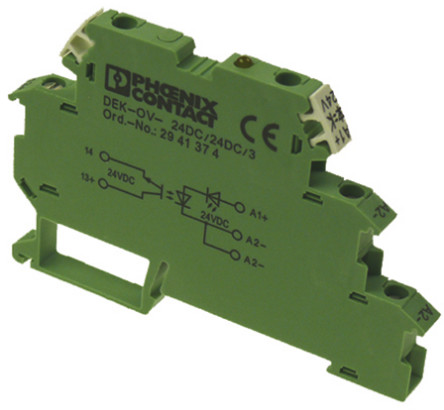

Dobry den,
jak se zapojuje tento optočlen? Má na sobě označení svorek 13+ a 14 a je NPN.
Jak může sepnout +? Na 13+ se zapoji + a na 14 ho sepne,když je NPN? Jaktože spíná +?
Neměl by sepínat 0V? Jak to je?
http://cz.rs-online.com/web/p/univerzalni-rele/5330075/

No a co když mu 14 uzemníš a na +13 přivedeš přes (pracovní) odpor kladnou polaritu? To nebude pracovat jako NPN?

Tak jak píšeš pracuje NPN tranzistor jako spínač.
Možná jsem tě nesprávně pochopil, ale u tohoto na 13+ přivedeš +24V a na 14 pokud ho sepneš máš také +24V. A Na obrazku je NPN.
Kdyžtak mi to napiš polopaticky. Dik. M

Napíš ako je zapojená záťaž, ktorú budeš napájať/spínať cez optočlen.
Jeden prípad je, keď záťaž je jedným pólom pripojená na 0V potenciál. Potom sa tá záťaž pripojí na 14 a 24V sa zapojí k +13.
Druhý prípad je, keď záťaž je jedným pólom pripojená na +24V. Potom sa druhý pól záťaže pripojí na +13 a 14 sa pripojí na 0V

áno, ale NPN nespíná +.
V datasheatu je nakreslen PNP přestože je na relátku natištěn NPN. Díky KUBO. Stačí jen líp čumět.

Kde vidíš v datašítu PNP a proč by nemohl NPN tranzistor spínat +?

Nevím že NPN spíná +

Marty81 píše:Nevím že NPN spíná +
No tak teď už bys to mohl vědět. Kde v tom datašítu vidíš PNP tranzistor?

Máte pravdu je tam NPN. Nerozumím tomu. Jdu radši pryč.

procesor píše:Napíš ako je zapojená záťaž, ktorú budeš napájať/spínať cez optočlen...
Viděl jsem to v jednom rozvaděčí přesně tento typ měl na 13+ zapojen +24V a 14-tka byla zapojena rovnou na vstup CPU. Asi to slouží jako oddělení, stejně nevím jak to funguje. pokud byl sepnutej tak vstup svítil, jen mě to zaujalo nevidel jsem to nikdy.
