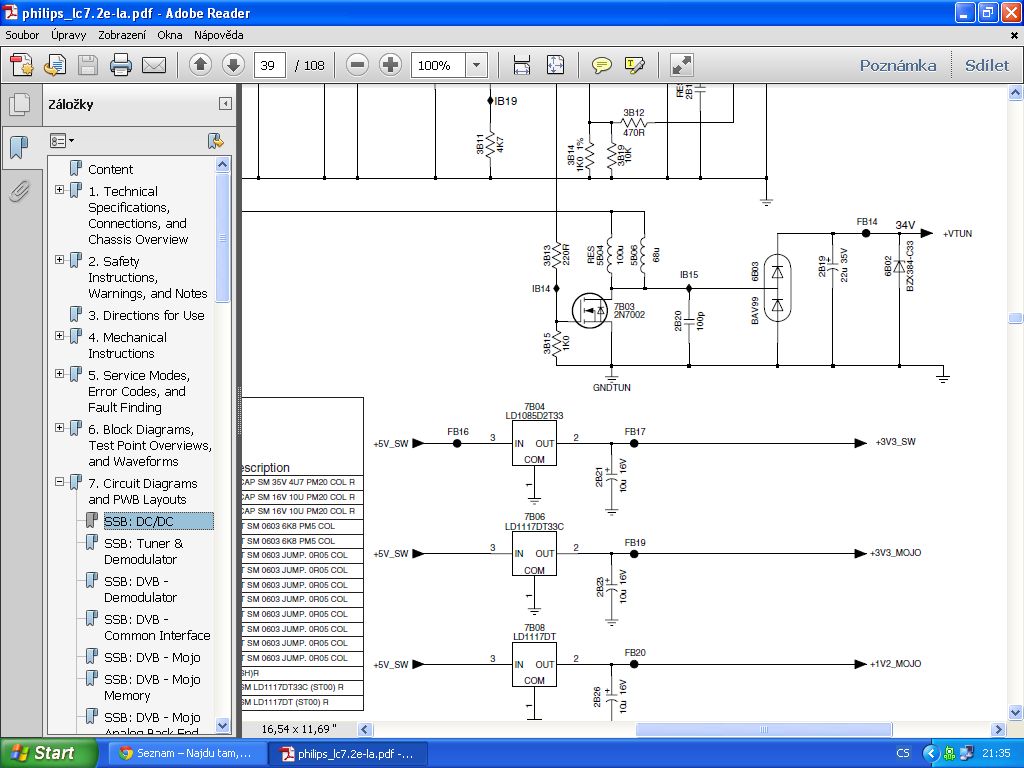

opět se k této TV vracím.....
zjistil jsem zkrat na výstupu stabilizátoru 7B04...mezi výstupem a zemi je nulový odpor...
stabilizátorem to není a ani kondenzátorem 2B21...(jak jsem si zprvu naivně myslel).zítra musím jít od této větve dál... a měřit a měřit...
ovšem jestli není v háji uC. uvidim no :roll:

#30 Příspěvek od fredis »
Konečně jsi se dostal na tu správnou cestu! :lol: Hodně štěstí při hledání a dej vědět jak to dopadlo.
