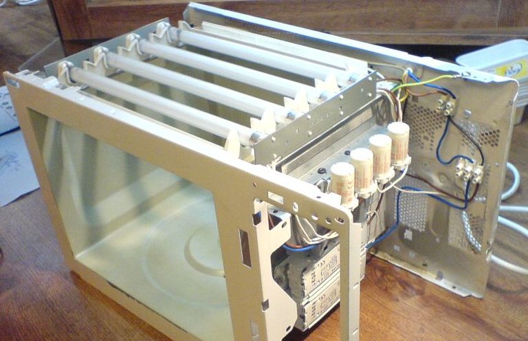

Nevím na kolik tě ty LEDky vyšly, ale mám udělanou osvitku ze čtyř UV zářivek z obličejového solárka, které se dá v bazaru koupit cca od dvou stovek. Zabudovány jsou do prázdné bedny od MW trouby.
Osvit negativního fotocuprextitu trvá 20 sec. Taky můžu udělat větší formát DPS než ty (A4).
(73.53 KiB) Staženo 100 x
