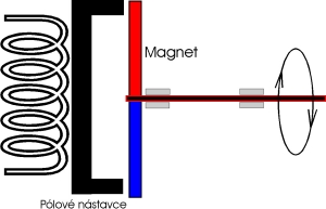

mojza - Říká se tomu tak, elektrické propojení selsynů nahrazuje hřídel, například u pohonu portálového jeřábu, kde by skutečná hřídel překážela. Selsyny jako běžný motor nepoběží, je třeba dvojice selsynů. Takže princip není generátor - motor. Oba selsyny se napájí 3 fázovým napětím do statoru a hřídel je tvořena propojením cívek rotorů. Selsyny nejen že synchronně drží vzájemné otáčky, ale dokonce i úhel natočení. Čím je větší úhlová odchylka, tím je větší moment, který je vyvozován. Když jsem měl selsyny poprvé v ruce, tak jsem měl pocit gumové hřídele. Zdeněk popsal systém motor - generátor, což je něco trochu jiného.
Zpět - pokud bych chtěl vyrobit něco "na koleně", udělal bych asi něco takového, jako je schematicky nakresleno na obrázlu. Střídavé napětí z cívky usměrnit můstkovým usm.
(24.23 KiB) Staženo 101 x

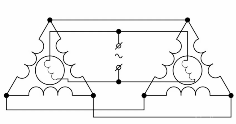

Když už jsme u toho. Jak v dnešní době generovat ten třífázovej signál pro selysny? Dřív to byly bedny s elektronkama, dneska je to složitější. Známej má muzeum, tam stojí simulátor pro výcvik pilotů. Kabina migu 15 a v tom selysnový budíky. Řídící elektronika pochopitelně chybí...

Ale kdeže , selsyny jsou zapojeny takto . Sám jsem zažil u řízení velké škodovácké frézy .

To bylo pro mě? Já nemám problém s tvorbou střídaviny, mám problém v tom, že chybí ty selsynové "protibudíky", nebo co tam vlastně měli :)

Díky moc za obrázek, to vypadá velmi slibně :))
předpokládám, že čím víc otáček na cívce, tím většího napětí dosáhnu že? ale tím větší mechanickou zátěž na vodní kolo vyvinu, je tak ?

Že jsi to ty, tak tok Φ je funkcí úhlu natočení toho magnetu:
Φ=f(α)
Napětí na N závitech toho statoru je:
u(t) = N * dΦ/dt = N * df(α)/dα * dα/dt = N * df(α)/dα * ω ;
s tím předpokladem, že úhel je lineární funkcí času: α = ω*t.
