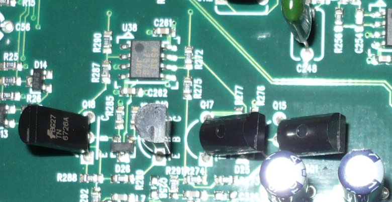

Foto DigiTechu
EDIT: nahrány kvalitnější do úvodního příspěvku.
Naposledy upravil(a) dayslypper dne 15 črc 2013, 19:20, celkem upraveno 1 x.
Příspěvky: 12605
#20 Příspěvek od ok1hga »

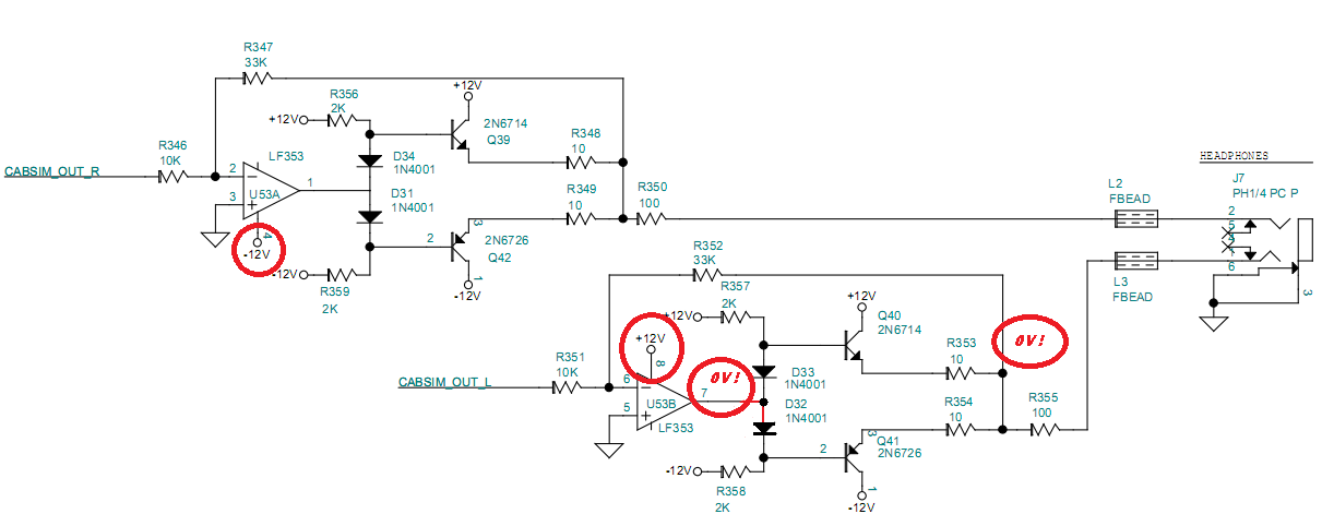

. . . no fotky nic moc, ale dozvěděli jsme se že je to tohle schema . . .
tak měř multimetrem a opravuj . . .
zkontroluj napájení +12V/pin8, -12V/pin4
zkontroluj výstupy OZ -> 0V/pin1, 0V/pin7
zkontroluj výstupy do sluchátek -> také 0V !
(72.9 KiB) Staženo 210 x

Takže tady měření. Čísla jsou kontakty operačního zesilovače.
(R) 4-3: -14,96V
(L) 8-5: +15V
(R) 1-3: - 7,2mV
(L) 7-5: -1,3mV
(R) výstup R - 3: -0,6mV
(L) výstup L - 5: -0,6mV
Tak co dál? Kanály se zdají být nějak rozdílené, je to v pořádku? Stačí vyměnit ten operák?

jaké napětí je na odporech R348, R349 a R353, R354 ?

Všechny v rozmezí 90 .. 95 mV

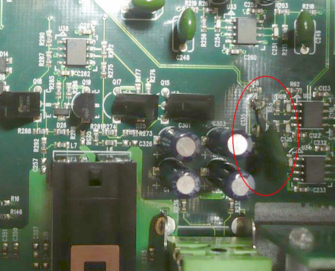

Jek je to napájené, nevím. Ty cesty jdou na druhou stranu desky. Regulace hlasitosti je propojena se 4mi modrými kondenzátory. Od nich vlevo je obvod se dvěma zelenými kondenzátory, ve kterých se vrtal opravář, co si s tím nevěděl rady a vrátil to, že bez schématu s tím nic neudělá. Nevím, tak třeba tam může být napájení.
http://www.ebastlirna.cz/modules/Forums ... 04_190.jpg
Příspěvky: 12605
#26 Příspěvek od ok1hga »
tady je dobrá rada drahá . . .
můžou to dělat i ty kondíky, teda asi jeden z nich . . .
zkus tam stříknout ochlazovacím sprejem, jestli ho máš
a ten "opravář" byl teda pěkný prase . . .
takhle rozhodně nevypadá "vrátit to zpátky" !!!
(152.81 KiB) Staženo 272 x
