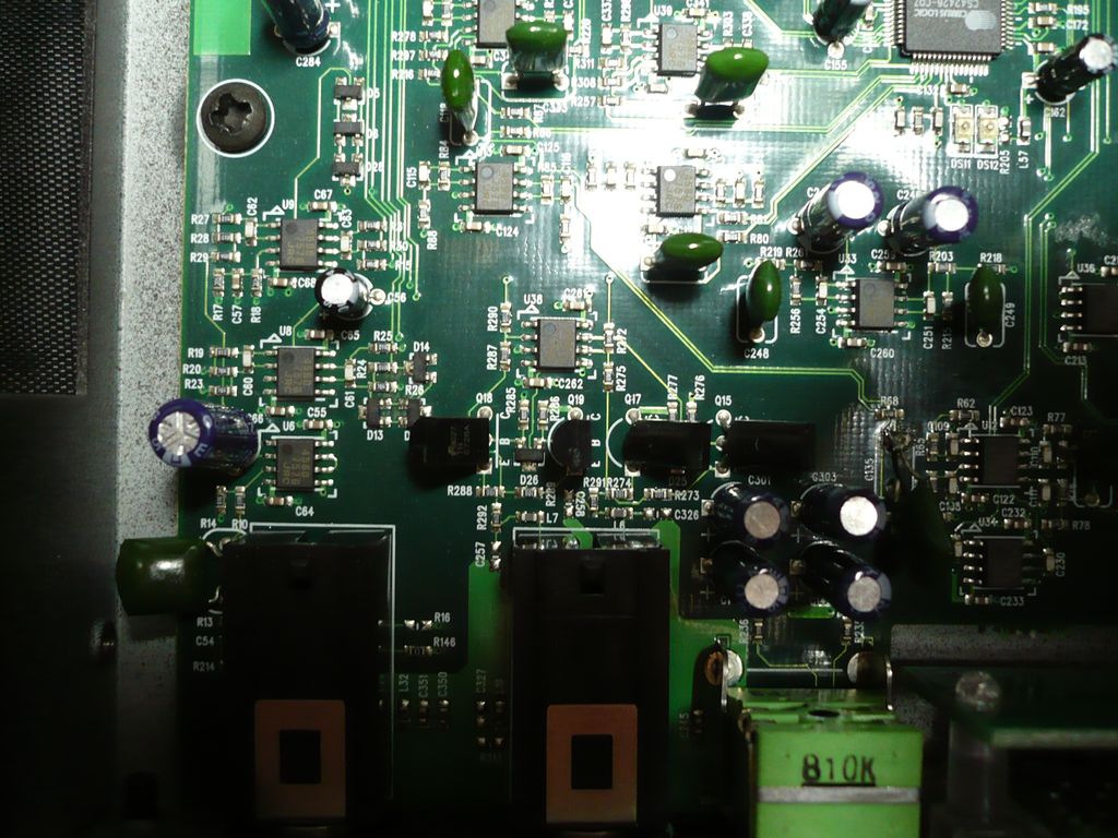

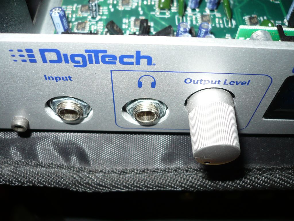

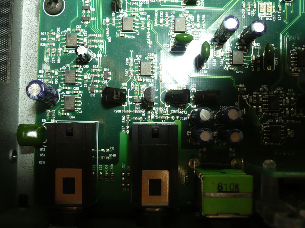

Zdravím a prosím o radu.
Mám problém se sluchátkovým výstupem u digitálního efektového procesoru (http://www.digitech.com/en-US/products/gsp1101). Zdá se, že u ostatních výstupů to nedělá (Jsou tam další dva páry).
Tady video
http://youtu.be/_hSIc5mur58
Myslel jsem, že to je vadným potenciometrem - možná dostal ráru, ve střední pozici jde trochu hůř otáčet, ale jak je vidět z videa, jeho otáčení na to nmá vliv. Dělá to zřejmě od doby, kdy jsem nechal efekt v zimně ve zkušebně, zřejmě navlhl plošňák a došlo k nějakému zkratu. Od té doby jsem pozoroval nějaké problémy. Později jsem ho měl rozmontovaný. Měl jsem ho položený na jiném efektu a na chvilku se to někde zkratovalo. Ale tady asi příčina nebude.
Díky moc za rady.
EDIT:
I když do toho pustím zvuk, tak to jen prská - pravý kanál.
Po zapnutí prská, po půl hodině už OK. (asi se to nějak zahřeje, ale myslím, že to i tak nehraje, ale teď si nejsem jistý)

dayslypper píše:a prosím o radu . . . Dělá to zřejmě od doby, kdy jsem měl efekt rozmontovaný.
Měl jsem ho položený na jiném efektu a na chvilku se to někde zkratovalo . . .
nenapsal jsi typ ani výrobce zařízení . . . tady aby člověk byl nejen jasnovidec, ale ještě navíc detektiv . . .
uprav název vlákna aby bylo jasné co je vlastně zač !
v názvu musí být uvedeno, že je to DigiTech GSP1101
. . . a z tvého popisu je zřejmé jen to, že jsi šikula, co si tu závadu vytvořil sám !

To, že jsem si to vytvořil zřejmě sám, je možné. Ale jak to opravit?
Naposledy upravil(a) dayslypper dne 04 dub 2013, 20:54, celkem upraveno 1 x.
Příspěvky: 12606
#4 Příspěvek od ok1hga »
dayslypper píše:Ale jak to opravit?
nejdříve to musíš najít !
lépe specifikovat !
dělá to j jednom kanále ?
v obou ?
co jsi kde naměřil ?

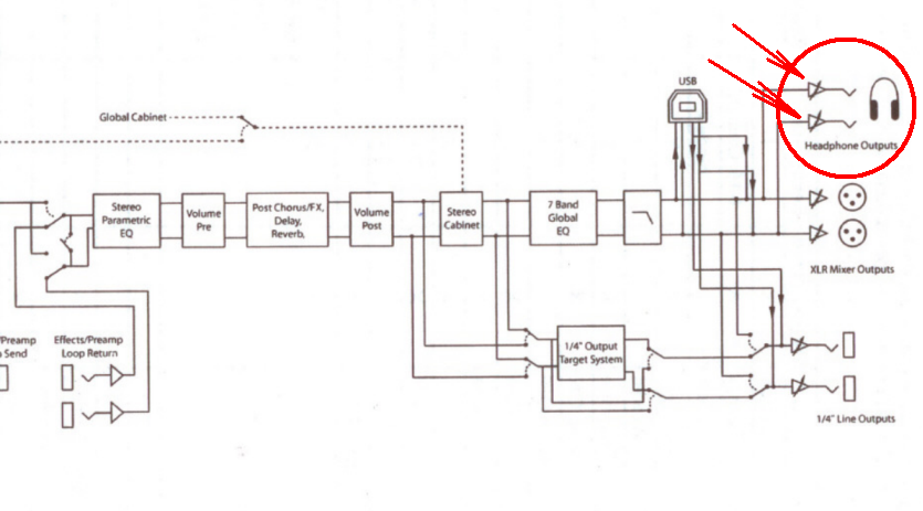

tady najdeš český manuál, kde je i blokové schema zařízení.
jestli je to skutečně tak, jak je nakresleno, hledej závadu přímo v zesilovači pro sluchátka, či jeho napájecích obvodech.

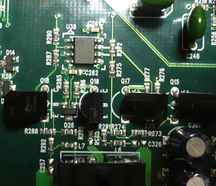

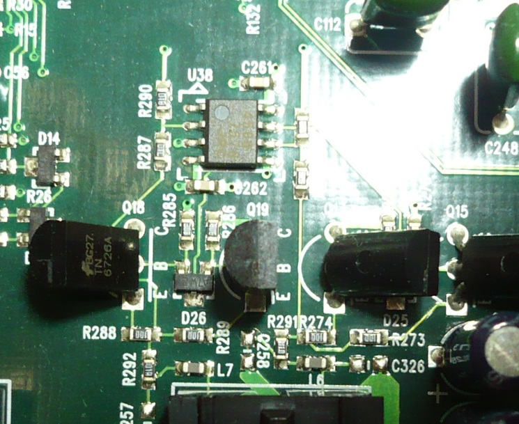

Zjistit, co je tam za konc. zesilovač pro sluchátka, změřit ho... jestli je tam nějaký 4556 a podobně... volume sluchátek je klasická, nebo DC napětí a řízení v digitální doméně ?

Volume sluchátek je klasický potenciometr (ne enkodér).
Ok, ten zesilovač bych dohledal, jen nevím, jak bych ho měl diagnostikovat. Osciloskop nemám, jen multimetr.
Příspěvky: 12606
#8 Příspěvek od ok1hga »
dayslypper píše:ten zesilovač bych dohledal, jen nevím, jak bych ho měl diagnostikovat. Osciloskop nemám, jen multimetr.
a když do zařizení něco pustíš, hraje to s prskáním,
nebo to nehraje a jen prská ????

Jen to prská.

z toho co popisuješ si nemyslím, že by byl vadný nějaký kondenzátor . . .
(nehraje a jen prská)
to vypadá na vadný zesilovač pro sluchátka . . .
. . . záleží co tam vlastně je (operák nebo tranzistory ?)
chtělo by to schema, ale zatím se mi ho nepodařilo najít

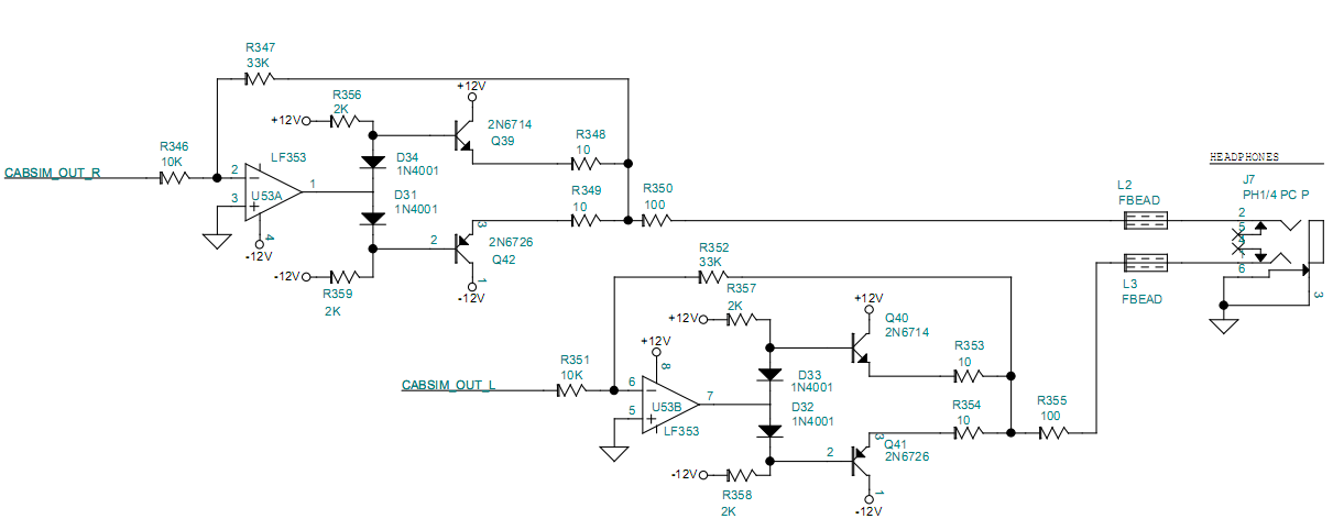

něco jsem našel GSP2101, nebude to podobné ???
podívej se dovnitř a porovnej jestli je tam to co je na tomto schematu . . .
. . . a prosímtě !!!! dělej to při vypnutém napájení !!!!
můžeš si to zapnout teprve až to budeš měřit !!
. . . a musíš si být jistý, že už k žádnému zkratu nemůže dojít !!

To je úplně jiná generace, 2101 je starý snad 20 let. Samozřejmě sluchátkový výstup mohou mít stejný...

Premerat vo vypnutom stave polovodice diodovym testom a odpory, vadne vymenit. Za pol hodinku to je opravene.

V GSP2120 a novějších jsou na sluchátkách pouze zdublované NE5532, v FX valve je 4556, vše bez tranzistorového bufferu...
