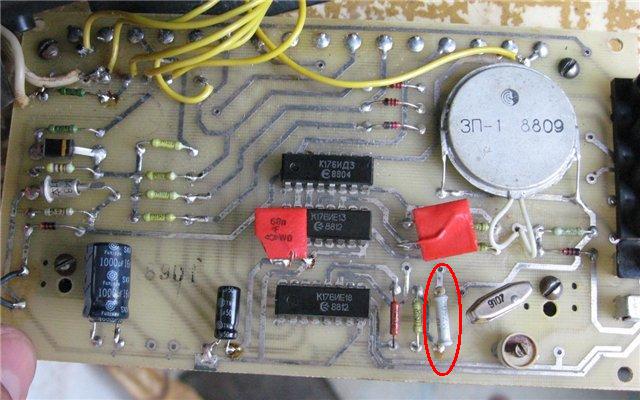

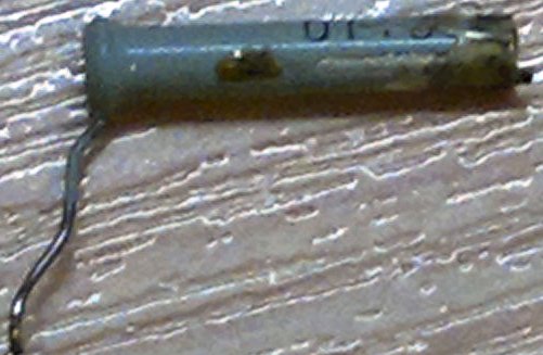

Kondíky jsem vyměnil. Ale při výměně se mi podařilo rozšmelcovat součástku které jsem si nevšiml - ze strany VFD digitronu. Typuju že je to starej ruskej rezistor, pro následnost přidávám fotografii. Zajmavé je, že na fotografiích na internetu jsem tuto součástku nikde neshledal.
Na součásce je nadpis M75, tj pokud je to rezistor tak 750K, doma mam jen 680K a 820K
Bez tohoto rezistoru tam svítí pouze jeden znak, a občas to ruzně přeskakuje, že začne svítit jiný v pořadí, když tam dám jednu z nejbližších hodnot chová se to zhruba stejně, doufám že je to rezistor, je to jakási trubička..
Zítra to koupím nové. Doufám že ta chyba není jinde.
Možná by nebylo špatné koupit i nový krystal, jak jsem tam pájel ty rezistory, je možné, že jsem ho nadměrně zahřál, i když jsem se snažil pájet co nejkradšeji. Je to tedy normálně 32768k

Takové bývaly trubičkové kondenzátory, jestli to je děravé.

bude to kondík, asi 75pF a typuji že byl ze strany spojů na jednom z vývodů krystalu . . . možná
a jestli to tak bylo, měl závadu . . .
a tím to šlo rychleji !
ve schématu má pozici C2 a hodnotu 68pF . . .

Ano, na tu součástku jsem se snažil ,,pájet", myslel jsem, že je to odpor, a že to ještě zachráním ,,na vyzkoušení" jenže je tam nějáká kovová vrstva, která po dotknutí hrotu zmizí v nedohlednu :D..
Jinak máš člověče pravdu!!!!!!!!!! Jedním vývodem to jde na krystal!!!
Zkusím udělat nějáké foto kde to bylo napájené.
Jinak v tomto případě zaniká název ze strany spojů, protože spoje jsou z obou stran, tedy ze strany digitronu :o
Myslím, že to bude spíše těch 75, proč by měl 68, když na pouzdře je cosi M75 :D.. Achjo, ty rusáci, trubičkový kondenzátory, nojo, aby oni neměli něco neatypického..

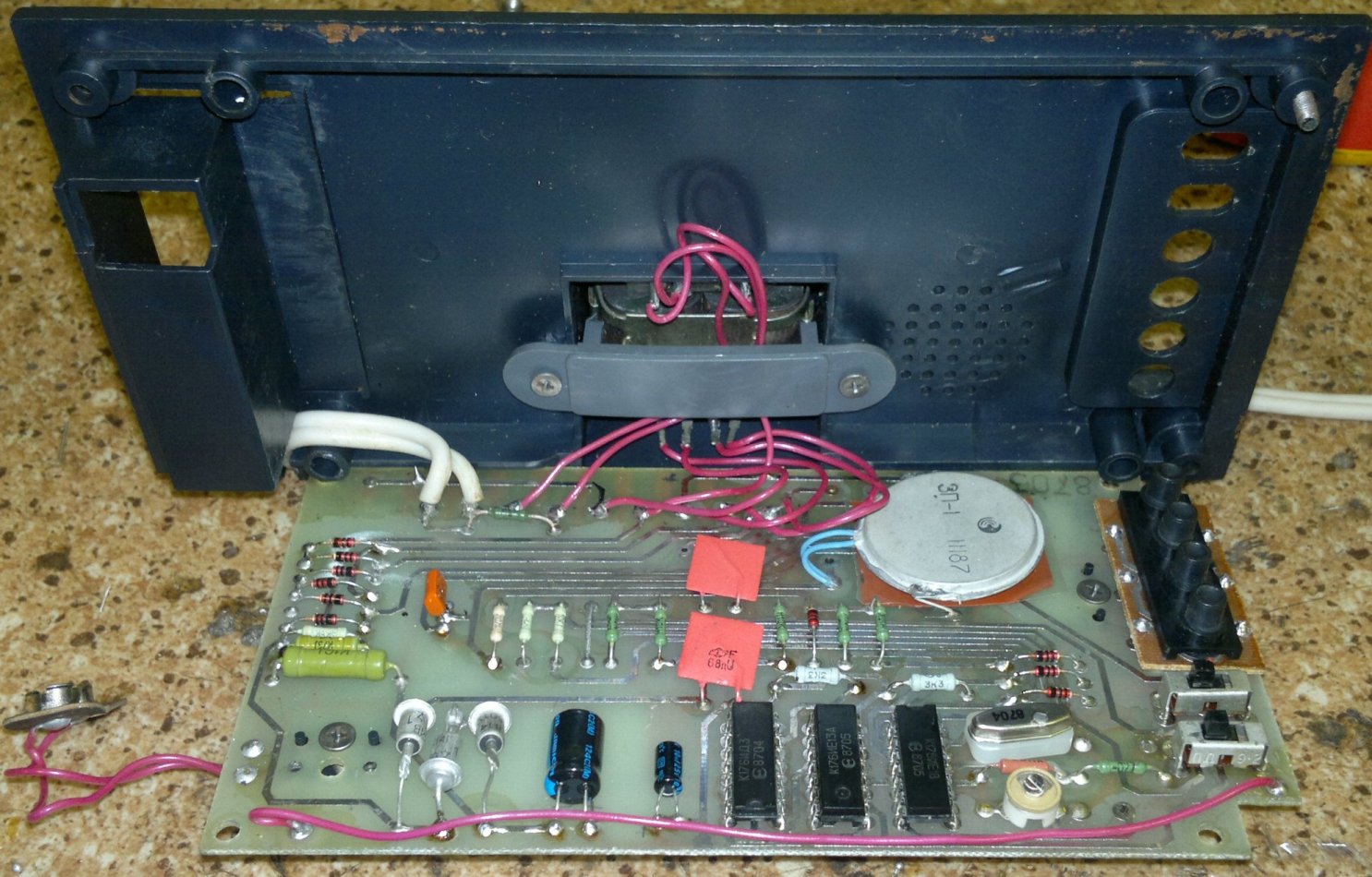

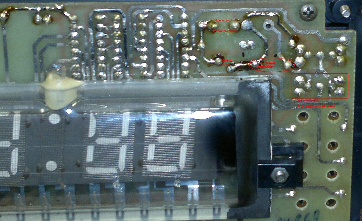

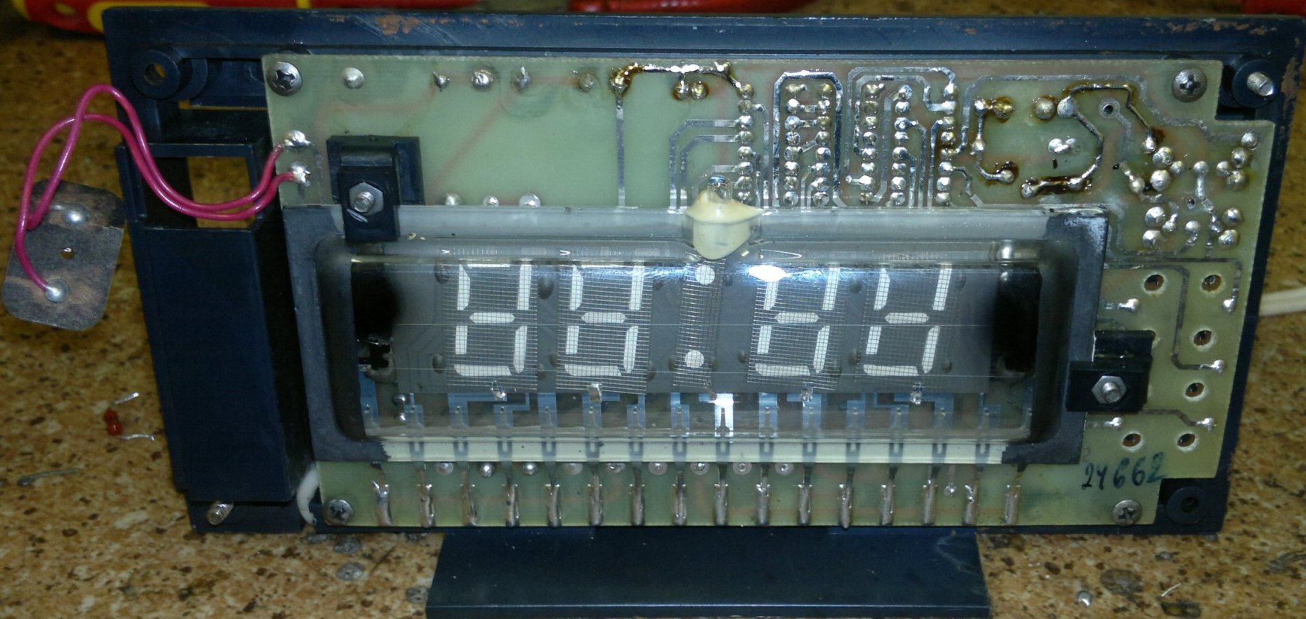

Zde jsou fotky mého budíku, jak je vidno. Tak je to opět trošku jiné od fotek na internetu.

Nějak tam nevidim, odkud jsi urval ten kondík?

Dyt jsem v prvním screenu napsal co kde je a zatrhnul a napsal že ,,´tady byla ta součástka" je to ohraničeno červenou elipsou!
Je to tedy kondík? Co tam mam dát, keramiku nebo folii, a jakou hodnotu? Zálěží tato hodnota na rychlosti času těch hodin? Dnes se v řadě vyrábí 68p a pak až 82p.. Ve folii jen 68p (nejbližší)

CZJKP1 píše:Myslím, že to bude spíše těch 75, proč by měl 68, když na pouzdře je cosi M75.
proč atypické ?
75pF měli rusáci normálně v řadě a i u nás je 75 v řadě !
Není to sice úplně obvyklé, ale v řadě je . . .
No a proč je na schématu 68 a na tišťáku 75 ?
To je jednoduché, prostě výrobce měl krystaly, které kmitaly přesně jen s tím 75pF kondíkem !
68pF bylo asi málo.
A ještě se pozastavuješ proč zrovna trubička . . . protože byla kvalitní s požadovanými teplotními vlastnostmi.
(šedivá barva - malý kladný teplotní drift)
(zelená barva - velký kladný teplotní drift, vyrovnává vliv měděného vinutí cívky v rezonančním obvodu)
někde je to na netu popsáno, jaké barvy(a jejich odstíny) co znamenají . . .
třeba se někdo ozve, kde to je, já to bohužel nevím . . .
