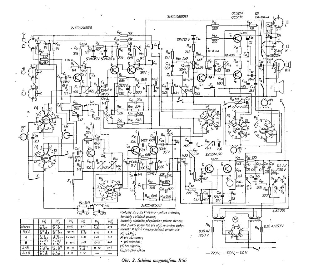

Inak tu je schéma s prepínačmi v "reálnej" podobe:
(231.86 KiB) Staženo 159 x

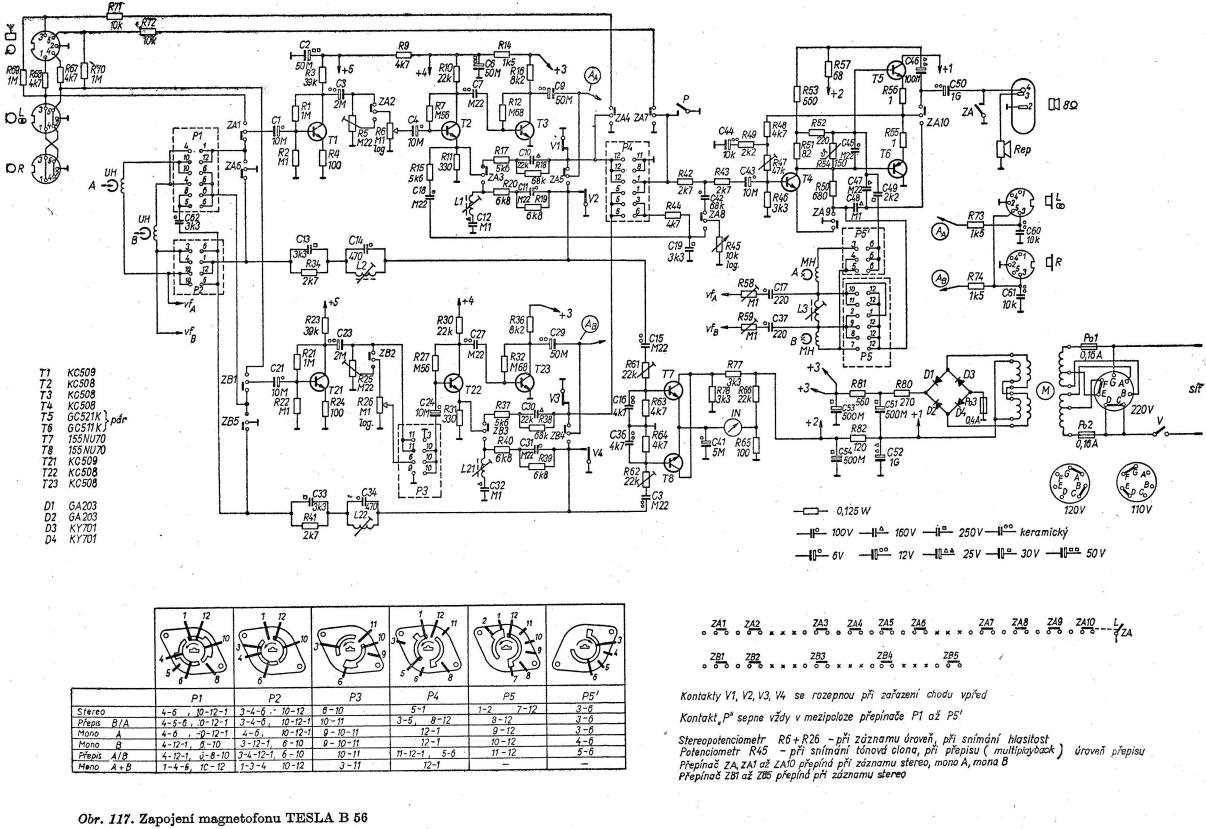

#30 Příspěvek od ok1hga »
rctamiya píše:Tak posuvnym spinacem to neni(sou tam dva). Kondenzator C27 jsem nenasel. Budu jeste zkouset.
tam ho asi ani nenajdeš . . .
tohle schema má chybu !
porovnej jak je to na dalším schematu . . .
a je otázka jakou verzi tam vlastně máš !
(188.39 KiB) Staženo 106 x
