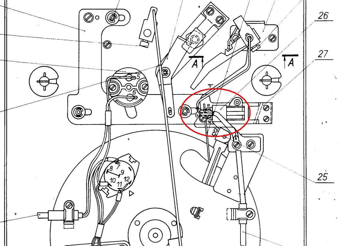

nebo je pod ramínkem uražená packa,
která šťouchá do zkratovacích kontaktů
a po spuštění grama má odzkratovat signál z vložky . . .
(143.86 KiB) Staženo 118 x

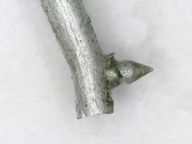

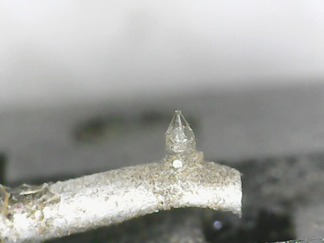

Přenoska i hrot je hádanka, nevím kolik mají nalítáno. Pod mikroskopem jsem viděl chuchvalec chlupů a krystal. Jak má ale vypadat, nevím. Přítlak jsem zmenšoval posunutím závažíčka, protože na mě zprvu gramec hvízdal jako na psa. Vlivem vlnitosti desky si přenoska sedala na polštářek z prachu pod bříškem a hvízdalo to. To jsem nikdy neslyšel. Tak jsem přítlak trochu snížil, aby se chvějka tolik nezabořila. Vážku nemám. A hle, po proklemování obou výstupů z přenosky hraje z obou kanálů stejně. Ano, na vině je přenoska, nebo jsou už chvějky opotřebované. Pokusím se obě blesknout...

Hvízdavá
Hvízdavá
Neznámá
Neznámá

Hrot tam zjevně ještě je. Ale to prosednutí, že přenoska drbala po desce plochou, je divné, tak velká zátěž tam zas nastavit nejde. Takže chyba bude v ní. Mám několik VK4302 přenosek a mizerné jsou po čase všechny, budeš muset shánět náhradu tohoto typu: https://www.ame.cz/vyhledavani.aspx?FullText=vk4302

U těch přenosek se scvrkne ta gumová kostka, ve které je chvějka uchycená, a pak vlivem přítlaku kostka vyjede z vložky ven a dosedne to na ni. Dělají to dneska skoro všechny. Nejlepší je to předělat na univerzální čínskou krystalovou přenosku nebo lépe na dynamickou přenosku, ale to by bylo potřeba doplnit předzesilovač, navíc dynamika bude více snímat brum od trafa a motorku.
