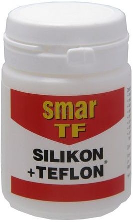

Iba upresnim, ze som nemyslel silikonovy olej (a uz vobec spej pre interier auta), ale toto: jemna vazelina, vhodna aj pre kopirky, tlaciarne, ... (pre teploty -40°C - +260°C).

Tomu silikonovému tuku co doporučuješ bych taky moc nevěřil. Je to přece jenom Polský výrobek a na český trh se ani oficiálně nedováží. Ta uváděná max. teplota je nejspíš bod vzplanutí a to neznamená, že pod ní je ještě funkční. Seriózní výrobce uvádí vždy rozsah pracovních teplot při kterých jsou zaručeny určité vlastnosti. Mám tady doma taky jeden noname silikonovou vazelínu a když jsem si dělal zkoušku horkovzdušnou pistolí tak se roztekl nejdřív ze všech co mám doma (určitě aspoň 20 nejrůznějších druhů). Je to možná původně určeno jako separátor do nějakých forem (ta vysoká teplota tomu nasvědčuje) a někdo to plní do malého balení a prodává jako mazivo, nebo (tak jak v mém případě) prostředek k ošetření kontaktů.
