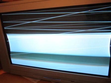

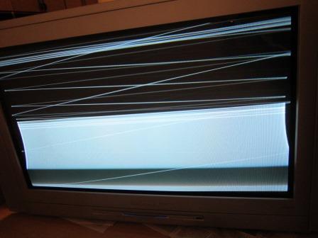

C508, C509 a C 511 po výměně. Na druhém obrázku kde je spodní část obrazu nižší je stav po zapnutí, na prvním pak po přepnutí do AV dálkovým ovladačem. Tam je již spodní světlá část obrazu vyšší asi o dva až tři cm. Tmavší štráfy ve spodní části obrazovky jsou způsobeny fotoaparátem.
Tak teď nevím co dál. Na co se zaměřit a co kde měřit. Za případné rady, nápady a pomoc děkuji!! Kaca :bordel:

Pro výměnu procesoru bych se rozhodl až po náležitých měřeních a zkouškách. Tady jich mnoho nebylo. Fakt, že při připojení reproduktorů je vodorovná čára ve spodní části obrazu nebyl nijak dotažen. Navíc je třeba ověřit, že ten ss posun způsobuje procesor a nikoliv vertikál (odpojit odpory R535,R537 - čára musí být ve středu). Také je třeba zkontrolovat napájecí napětí procesoru a jeho filtrace. Také nevíme, jak vypadá obraz s modulací a nebo s menu... :wink:

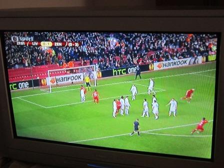

Děkuji KUBOvi i všem kteří mě pomohli!!!
Nakonec došlo i na procesor a paměť.
Zdravím! Kaca
