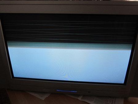

No a teď k závadě: Po výměně VN trafa se objevilo spodní půl obrazu a ještě s poduškou a zp. běhy. Po pátrání jsem odstranil studenta na C532 a obraz se roztáhl vert. úplně ale s poduškami které zmizí při zvýšeném Ug2 a zp. běhy které zůstávají. Na ovladač reaguje. Tyto skutečnosti jsem zaznamenal včera večer a dnes po zapnutí je situace stejná jako po výměně VN trafa to znamená spodní polovina obrazu viz priložené foto. Tak a teď prosím o radu jak dál. Je to telka mýho souseda a zároveň dobrého kamaráda, jinak bych se tomu tak nevěnoval.
Děkuji Vám!
Při zapnutí na focení nejsou zas zřejmé podušky a to ani na poklep DPS a
chladič.
Přesunuto, název vlákna byl upraven. Killroy
(26.25 KiB) Staženo 100 x

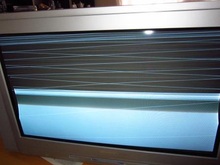

Po opětovném zapnutí - zas podušky, nereaguje na poklep. Zkusím ještě ten studeňák na kondu. Zpětné běhy jsou v pohybu.
http://elektrotanya.com/beko_c7,c8_zx8. ... nload.html
To Killroy - Díky za přesun!!
(32.82 KiB) Staženo 88 x

Dnes po pracovní době jsem se k tomu zas na chvíli dostal. Tyhle dva obrázky jsou focené (ten první bez blesku a ten druhý s bleskem) při odpojených reproduktorech. Jakmile reproduktory připojím a telku zapnu tak se objeví na obrazovce pouze jedna čára (horizontálně) asi 1 cm od spodního okraje obrazovky. Taková, jaká bývá v prostředku při nefunkčním vertikálu. Napájení vertikálu v případě přiložených fotografií je myslím v pořádku. + - 15,4V.

tak toto je velice zajímavá závada 8O :roll: jako tu spodní část kde obraz vidět je i když je zdeformovanej i postranách,ale to beru jako klasické zpětné běhy,ale to od prostředka nahoru.....tak toto jsem nikdy neviděl 8O 8O aby byly ty zp.běhy takto kříženy 8O a tat závada se projevoval stejná i před výměnou VN trafa?
myslím si,že je vada ve vertikálu,možná jich je tam víc,ale jedná bude v něm..(jestli bylo trafo měněné za správné atd...)aspoň si to myslím...podle obrazu,že není po celé obrazovce roztáhlý (svisle)
ale třeba se mýlím.. :roll:

Televize je souseda. Před výměnou ukazovala prý úplně normálně. Potom jít přestala. Při zapnutí vyhazovala pojistky (síťovou - 3,15A). Po výměně VNtrafa začala dělat tohle. Stav se nezměnil i po výměně vert. (TDA8177), na kterém jsem naměřil napájení +-15,4V, takže v pořádku. Zajímavé je že ten obraz má vliv na připojení reproduktorů. RKS 2SD2499 je také v pořádku. Ještě zkusím prověřit C511 (100/63) na pinu 3 vert.
Trafo které jsem měnil nese výše uvedené označení 040011R-E1/T1
a původní mělo označení které je uvedené v záhlaví vlákna 13720124B.

Tak při vyjmutém zvukovém konci (AN5277) stav nezměněn.

Ver. konec zdá se dost hřeje a telka se asi po pěti minutách vypne do st-by ale to může být možná i tím že nemá signál. Ještě to vyzkouším i se signálem ale to zas asi až zítra. Začínám mít obavy jestli to nemůže dělat i proc. To by bylo asi v ............
Obraz je stále nezměněn. Stále tak jak je na obrázcích. Horní část obrazu se nepatrně pohybuje nahoru a dolu při přepínání předvoleb. Asi tak o dva až pět milimetrů.

Elyty kolem vertikálu jsi měřil, měnil? IO jsi měnil za totožný typ? Pokud bude C 511 KO tak to je blbý. Dáš nový, ale co když se podepsal na IO? A co budicí impulzy, ty jsou správné? Není to náhodou 100Hzcovka?
