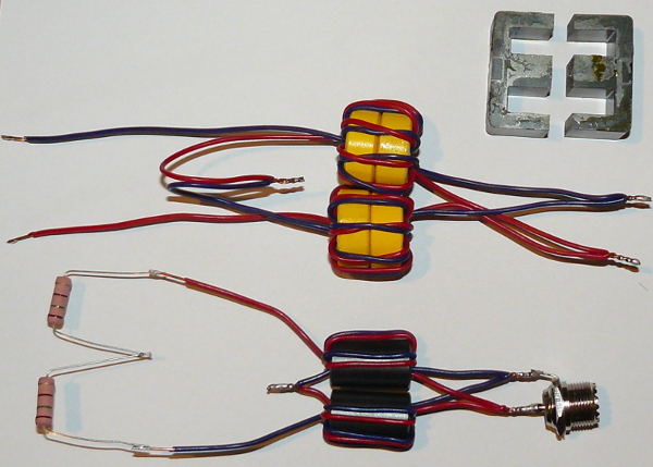

To OK1HGA: Zdravím, dívám se na Balun 1:4 z ferit trafa , jaké má vlastnosti a na jaké frekvenci si ho používal? Je počet závitů na pásmu od 80m pro TX dostačující?
Děkuji
#28 Příspěvek od ok1hga »
trafo je vypreparováno z PC zdroje ATX350W, takže by mělo teoreticky přenést až 350W. Odzkoušené to mám na 100W, větší výkon doma nemám.
Tak jak je provedené na fotce, funguje od 3,5 MHz do 50 MHz.
Žádná měření jsem neprováděl, pouze to co na fotce vidíš . . .
Na pásmech 3,5; 7; 10,1; 14; 18; 21; 24; 28 a 50 s tím jde rozsvítit žárovka 100W !
Pásmo 160 metrů jsem nezkoušel, mám tam silné rušení z paneláku a tím je pro mě nepoužitelné.

Dnes jsem rozebral 3 PC zdroje, ale rozpůlit ferit trafo se mi nepovedlo. Na první jsem použil horkovzdušnou pistoli, ale ferit praskl sám od sebe. Na druhé jsem už použil nižší teplotu a po použití vetší síly taky praskl. Třetí jsem nakonec vařil ve vodě a lak asi přes nízkou teplotu nepovolil. Nakonec jsem našel starý NDR pulzní zdroj a ten šel krásně po uvaření rozpůlit. Viz foto. Ještě jsem rozebral dva staré monitory a tam jsem našel feritové trubičky.
Vyrobil jsem dva baluny 1:4, a to jeden z feritových trubiček s 4,5 závity a druhý ze žlutých toroidů s 8,5 závity. Oba dva po odzkoušení s 5 W vykazují po připojení 200 ohm odporu stejné PSV. Drát je o průměru 0,8 mm. Viz foto.
Zítra to zakrytuji do instalační plastové krabičky a pokusím se FD4 anténu natáhnout na střechu mezi dva TV anténní stožáry. Mezi nimi je 48 metrů, což je pro mě ideální.
Balun
(167.83 KiB) Staženo 116 x
#30 Příspěvek od ok1hga »
pavoucisit píše:jsem rozebral 3 PC zdroje, ale rozpůlit ferit trafo se mi nepovedlo. Na první jsem použil horkovzdušnou pistoli, ale ferit praskl sám od sebe. Na druhé jsem už použil nižší teplotu a po použití vetší síly taky praskl. Třetí jsem nakonec vařil ve vodě a lak asi přes nízkou teplotu nepovolil
to tráfko ti v ničem nepovolí . . . je to impregnováno nějakým dvousložkovým lakem . . .
Já to nerozebírám !
Vezmu ruční pilku na železo a části původního vinutí jednoduše odříznu.
Potomto celé omotám nějakou kloudnou PVC páskou a hlavičkou malého hřebíčku opatrně vytlačím zbytky vinutí z vnitřního prostoru jádra.
jeden kámoš to chtěl taky udělat, spěchal a místo ruční pilky si na to odříznutí vzal rozbrušku a taky se mu to rozpadalo pod rukama . . .
Spěchat se nevyplatí, pěkně ruční pilku na železo a jen podložit prkénkem,
rozhodně nedávat do svěráku !
