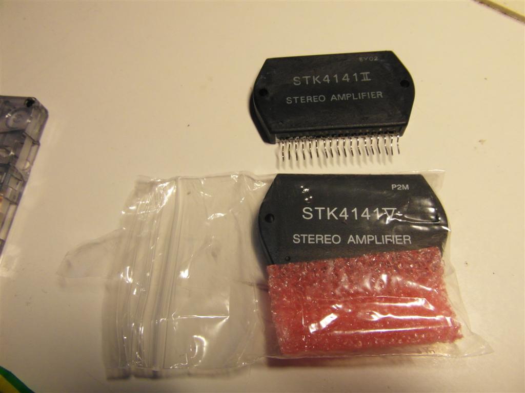

tak sa našiel trocha čas tak som si sadol k tej veži a vyletoval vadný HIO a premeral napajanie,
na prázdno (HIO vyletovaný von) je na rezistoroch 384 a 385 (zrejme na 2W osadené vyššie nad DPS) som nameral 37,5V. takže ak bol HIO STK4141-II stavaný na 39V Max tak to šlo skoro na hrane.

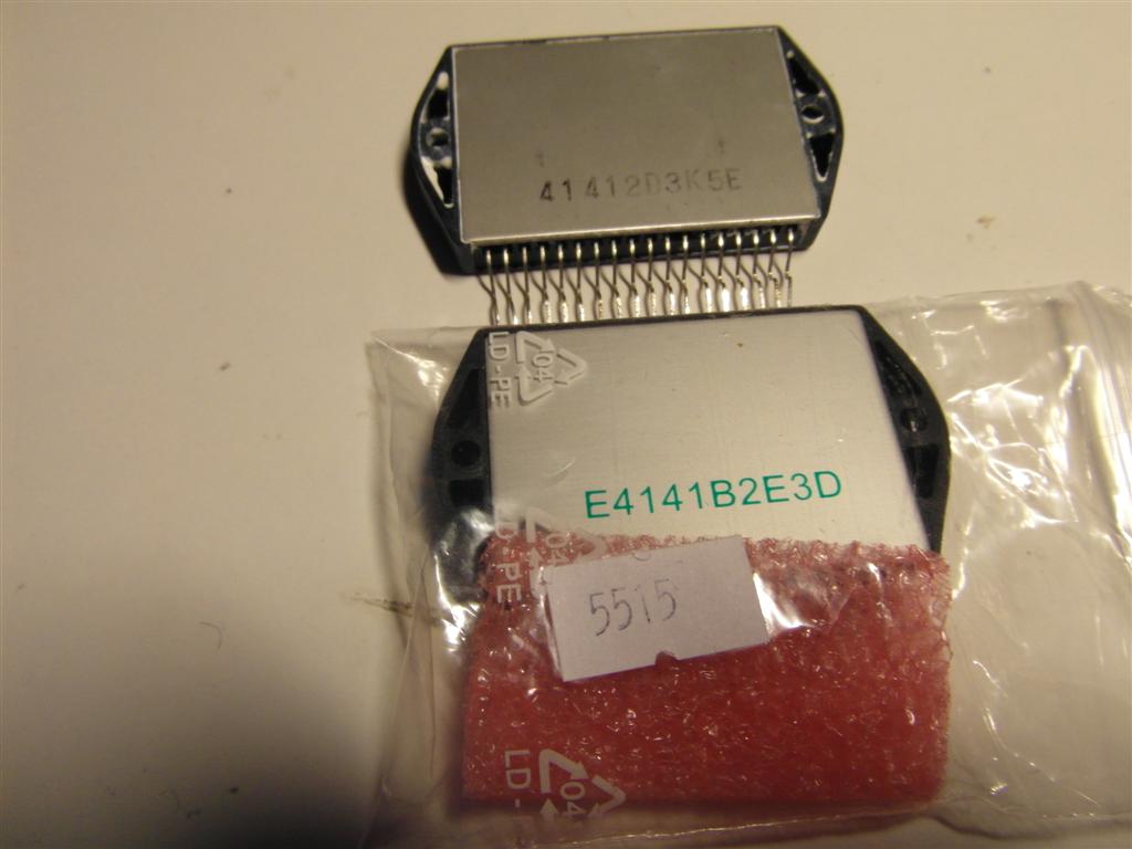

ani som nedúfal ale predsa sa podarilo, spýtal som sa u nás v miestnom obchode s el. súčiastkami či náhodou tento HIO nedržia. síce STK4141-II nemali ale zato majú STK4141-V. takže ešte o niečo lepšie ten ide do 40V Max a inač sa od modelu s " II " nijako nelíši. Nevifem či je to presne "originál" alebo už nejaká kópia ale je proste nový :D takže idem nahodiť nový HIO do stroja.

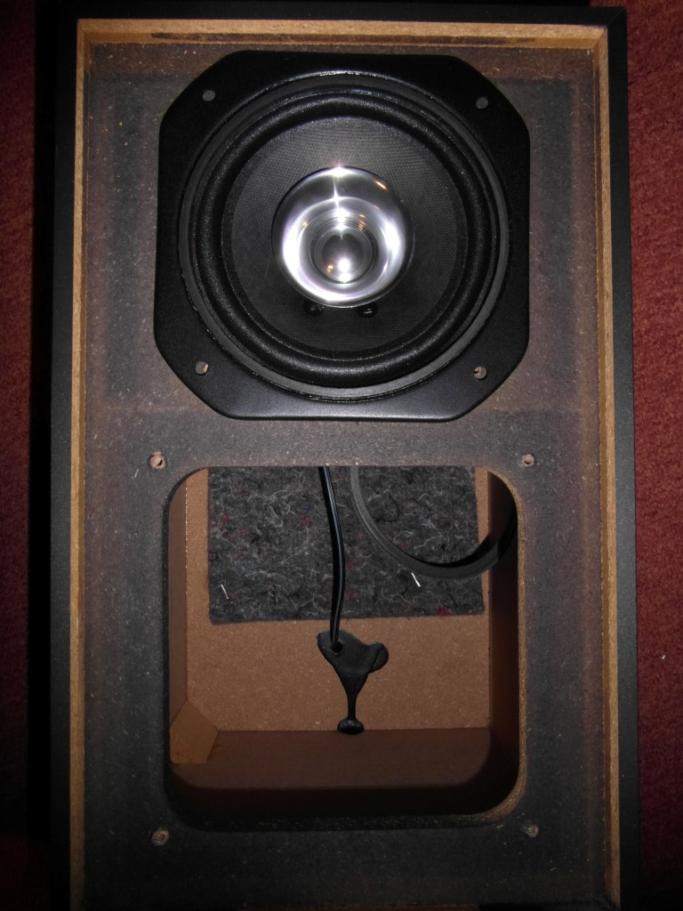

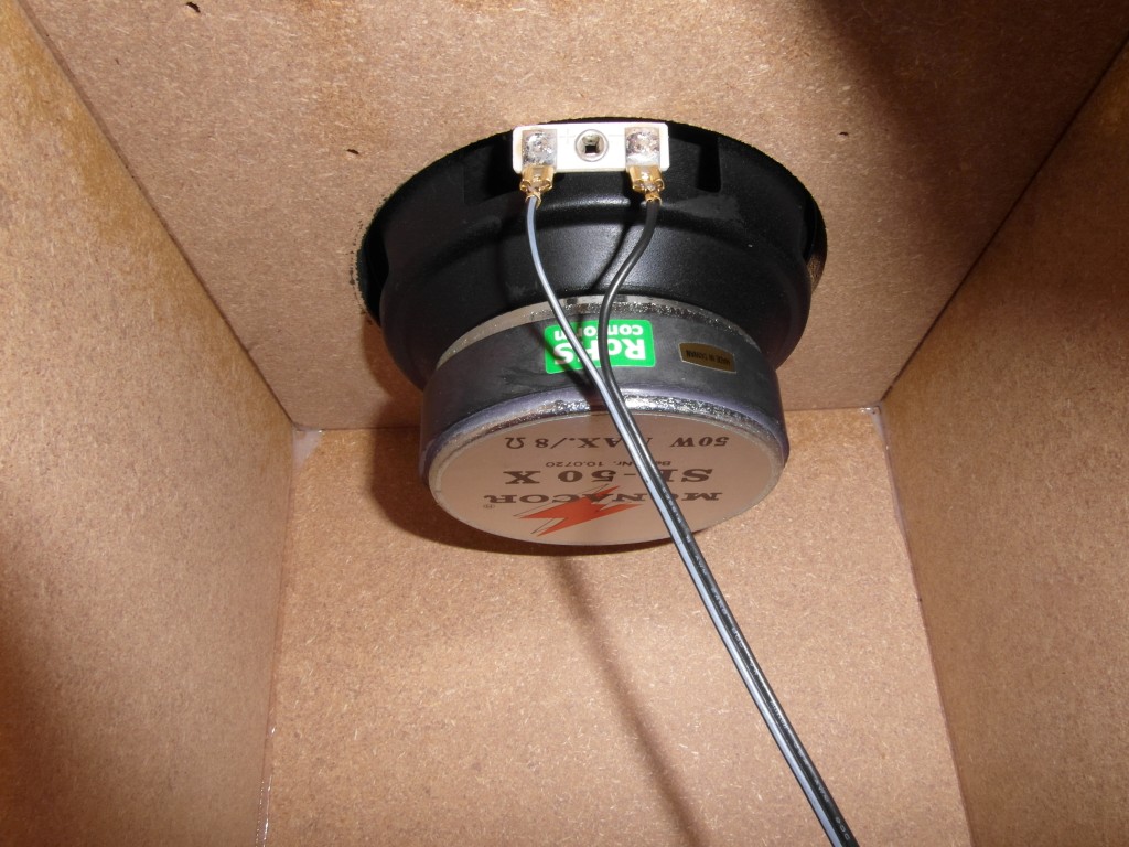

tak som zháňal reproduktory TVM ARX 130 20W/8 no už som ich u nás v meste nezohnal tak som zvolil reproduktory Monacor SP-50X 50W/8Ω
do reproskrinky sadli výborne jedine som preletoval fastony na prívodných vodičoch. Hraje to obstojne, basovú zložku dotvára aj samotná ozvučnica.
takže spokojnosť.
