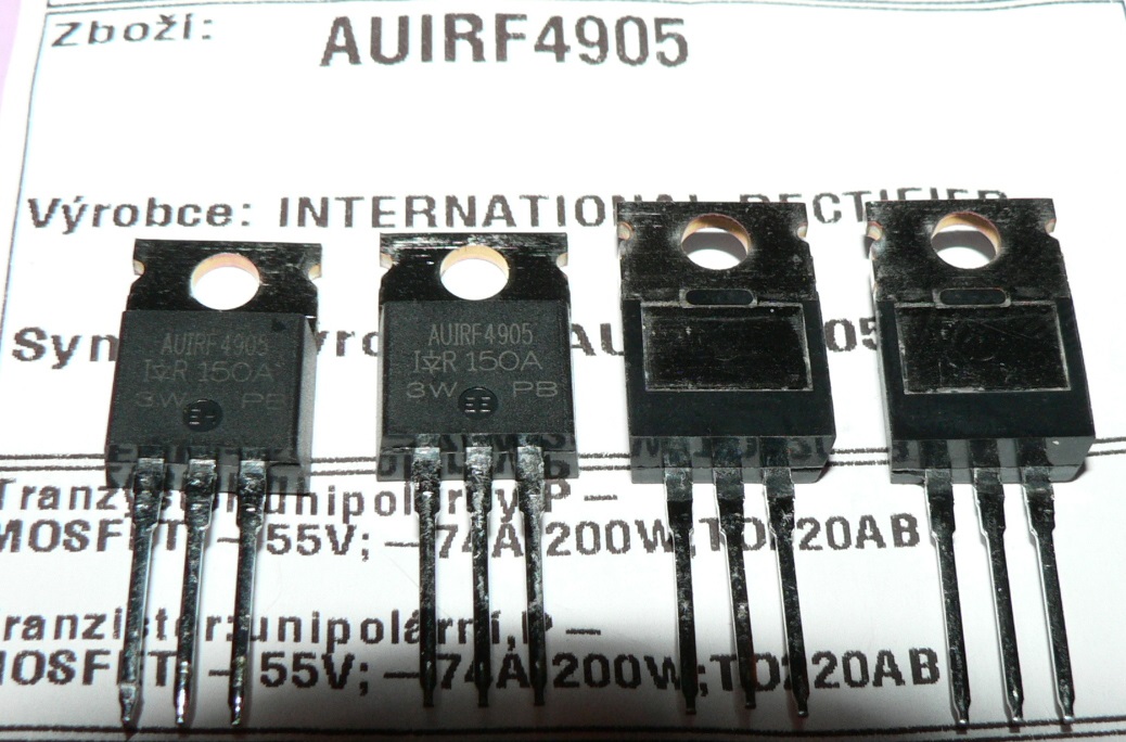

popest
Příspěvky: 116
Registrován: 13 bře 2009, 00:00
#25 Příspěvek od popest »
Davidus píše: mám tady několik kusů těchto GESáckých stabilizátorů, odešly cca po měsíci používání v aplikaci.....
Tak nenakupuj v "shit" obchodech jako GES a GME, ale zkus Farnell...

popest
Příspěvky: 116
#29 Příspěvek od popest »
Uz od pohledu cela ta soucastka pusobi dost lacinym a cinskym dojmem. Zkus si koupit stabik z farnella, kde jsou jen kvalitni vyrobci a porovnej sam. Nebo staci si skocit do GME a koupit si vykonovy MOSFET nejake IR... Zkus aby ti dali IR ktere je od International Rectifier a potom od nejakeho vyrobce Z nebo co to bylo za obrazek... Uz jen ve zpracovani toho pouzdra tam je ohromny rozdil.
Mozna ze ten tranzistor ma stejne parametry, mozna ne. Me fungoval ovsem otazka je, jak by fungoval na hranici katalogovych udaju. Jinak samozrejme aby tvrzeni, ze to je pajc bylo pravdive je treba obe soucastky plne diagnostikovat a porovnat, coz jsem nemel moznost udelat i kdyz za par mesicu budu mit pristup k vybaveni ktere by to zvladlo, tak mozna zkusim nejaky mereni udelat.
Ale at si kazdy kupuje to co uzna za vhodne.
frantajetel11
Příspěvky: 1922
Bydliště: Kladno
#30 Příspěvek od frantajetel11 »
Tak původce TME... je to pajc, nebo ne?
(220.98 KiB) Staženo 133 x
