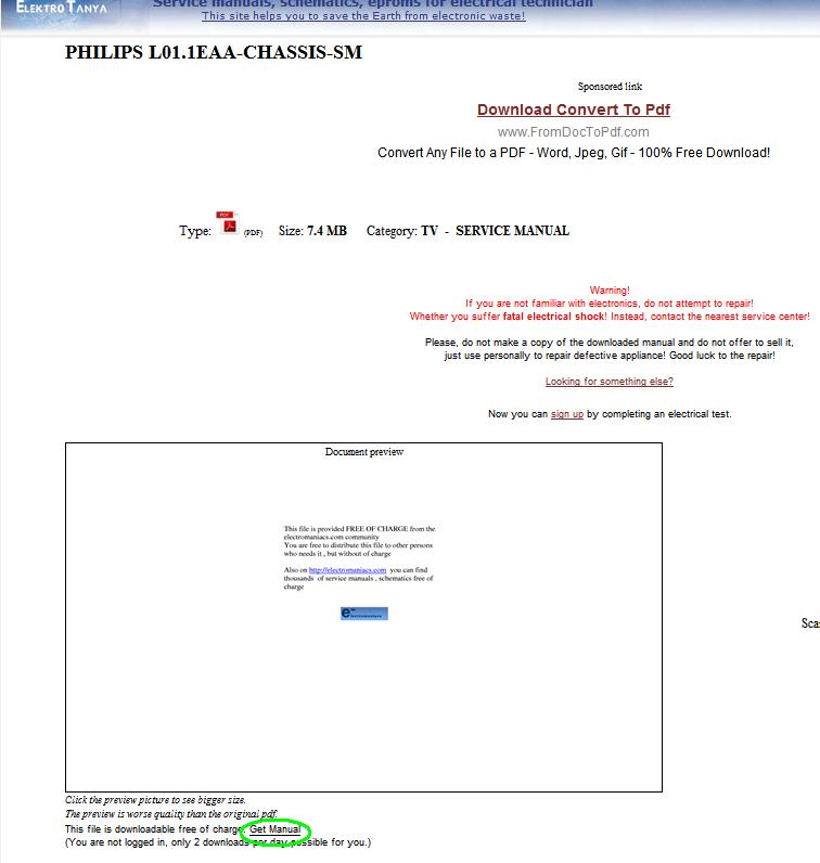

#16 Příspěvek od BOBOBO »
(51.47 KiB) Staženo 213 x
