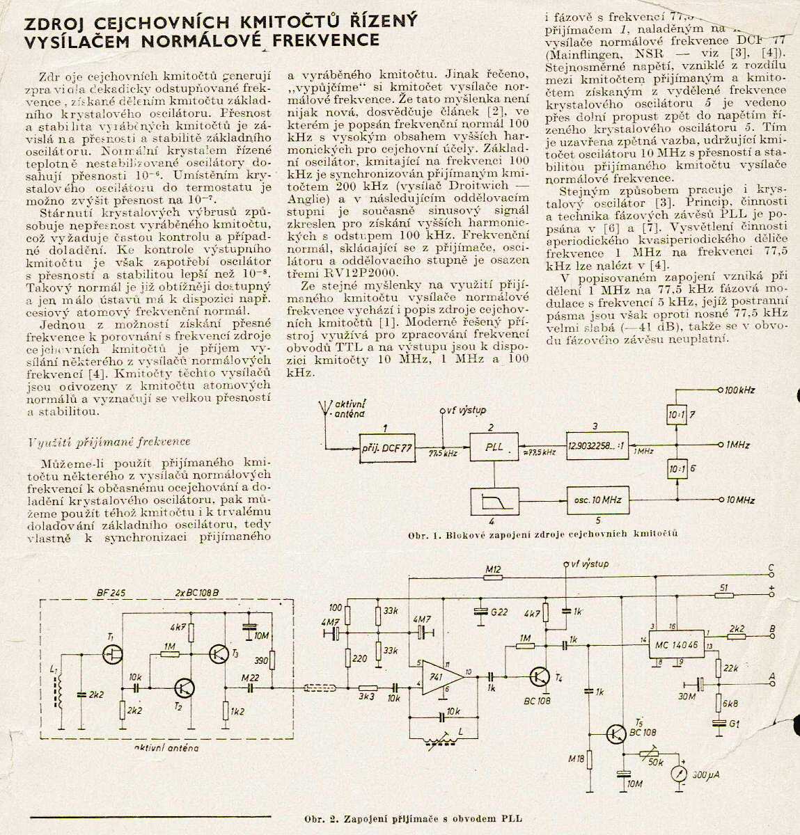

sontek aj od nich mam nejake prijimace , "slapu" aspon desat rokov bez problemu , su v interieri D110
http://www.sontek.sk/
tusim nieco podobne sa tu spominalo , to je posledny uz sa mi viac nechce , este by sa ich zopar naslo
(250.33 KiB) Staženo 203 x
(143.57 KiB) Staženo 162 x
