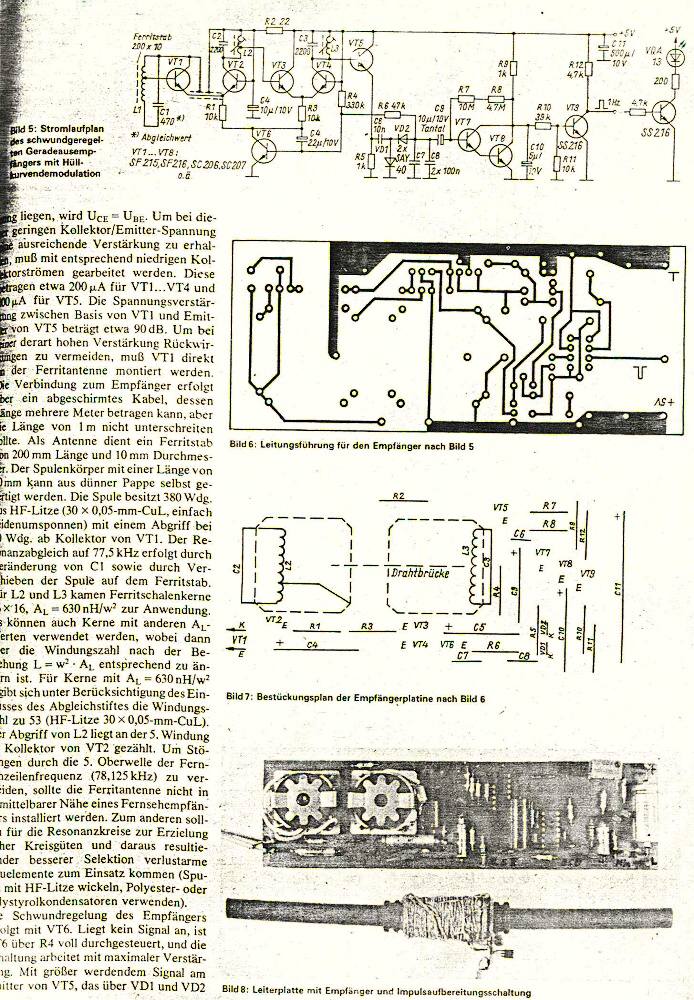

mozno sa spomina prijimac podla AR94/08 , tiez som ich niekolko spravil , ale casom som zacal kupovat uz hotove prijimace aj s predzosilovacom , podla tohto AR som navinul priblizne 80z na ferite , pripojil vzduchovy dual a na vystupe ..244 som zachytil "pipanie"/2k sluchadka / a potom uz dal stabilne a najnizsi trimer ..niekedy davno som kupol od autora program aj pre sest miest , ak by si mal zaujem mozem poskytnut , samozrejme gratis , alebo napalit xx48, uz som ich tu par napaloval a odskusal v mojich
nieco o zasynchronizacii bolo aj v ST 1977/9, autor Hajek , ale nikdy som to nerobil
(83.59 KiB) Staženo 174 x

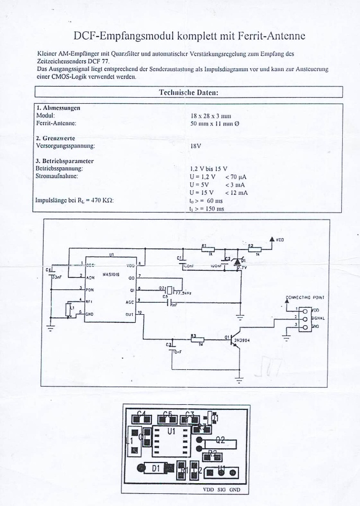

(293.72 KiB) Staženo 223 x

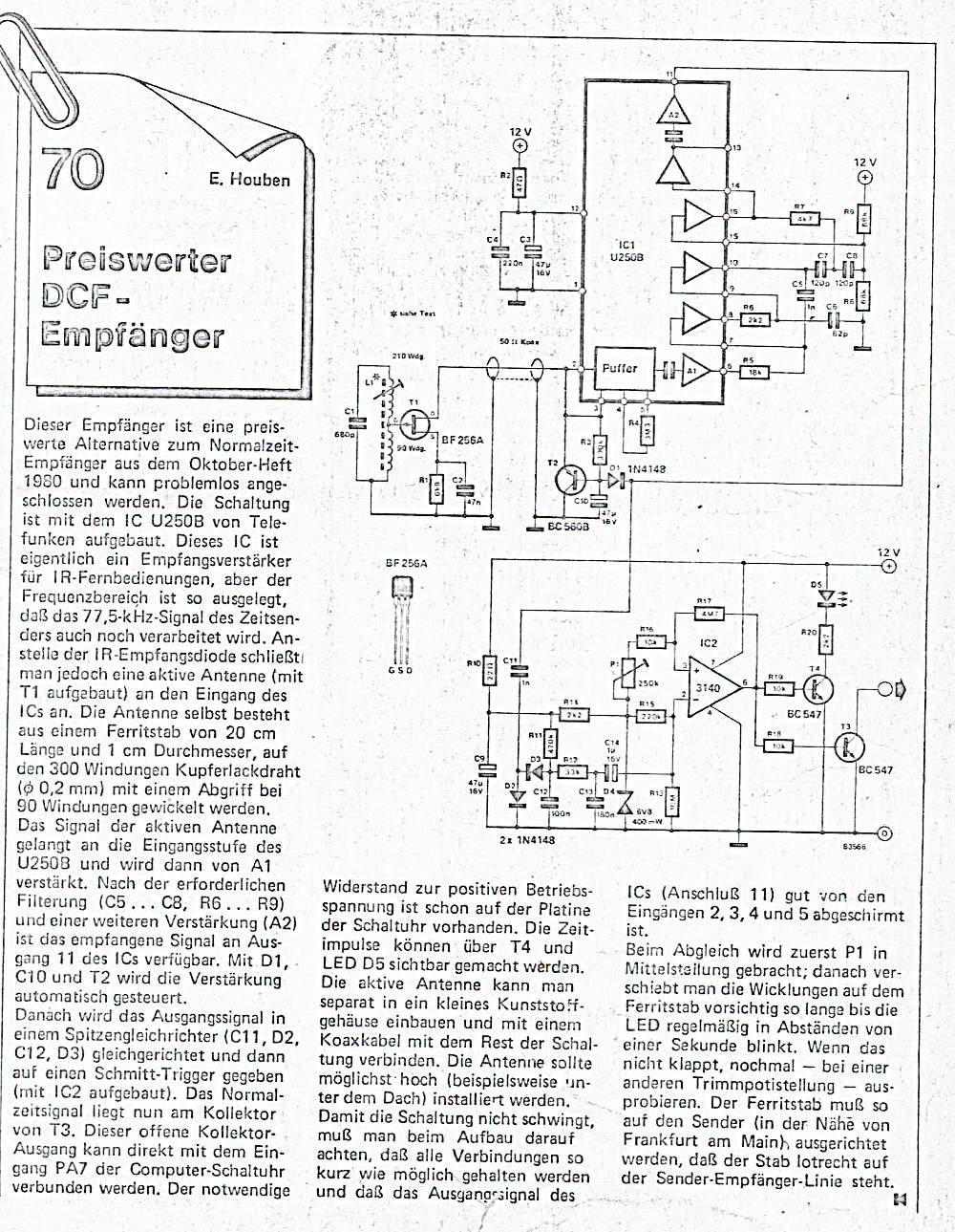

(194.15 KiB) Staženo 220 x

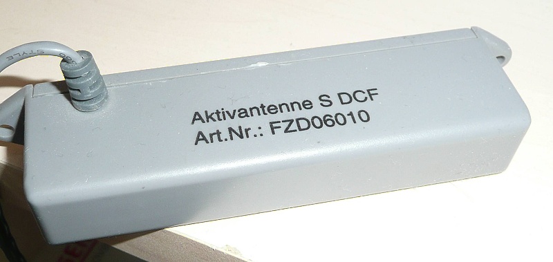

predpokladam ze by siel tak pod vysielacom
(194.08 KiB) Staženo 220 x

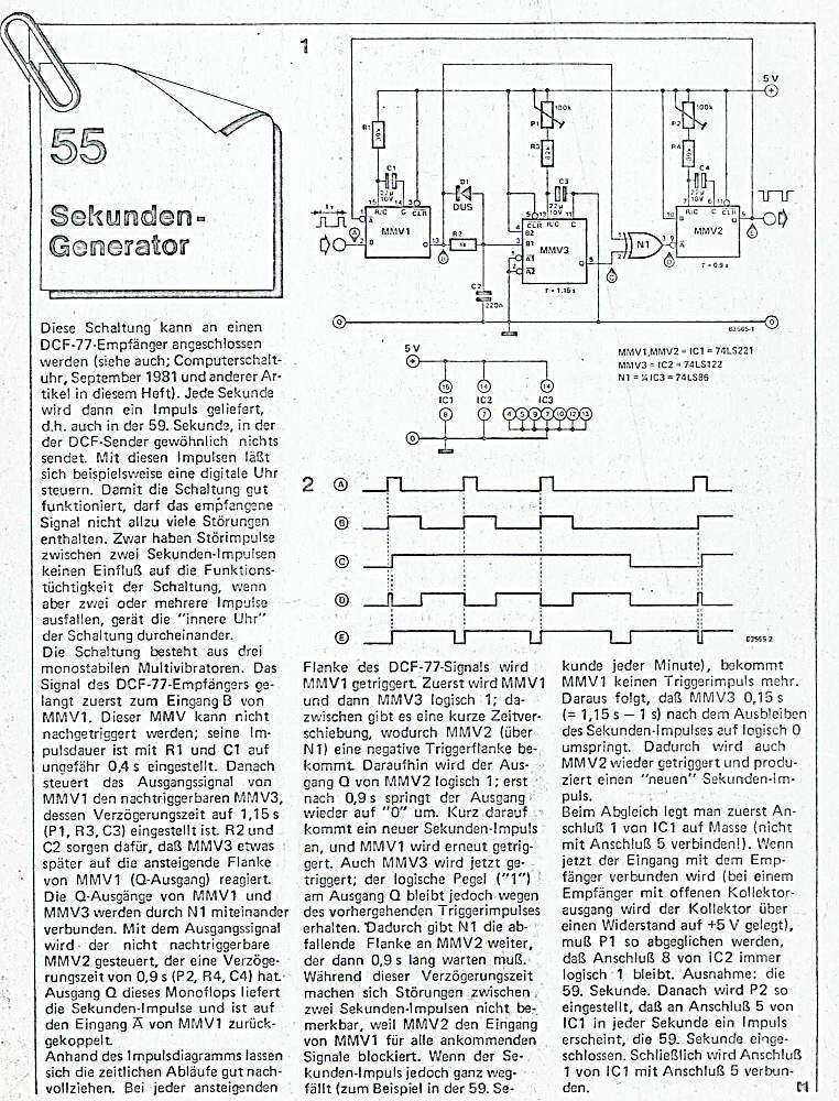

zapojenie pre chybajuci impulz , asi to nema zmysel , pretoze tych chybajucich bude urcite viac
(206.24 KiB) Staženo 233 x
