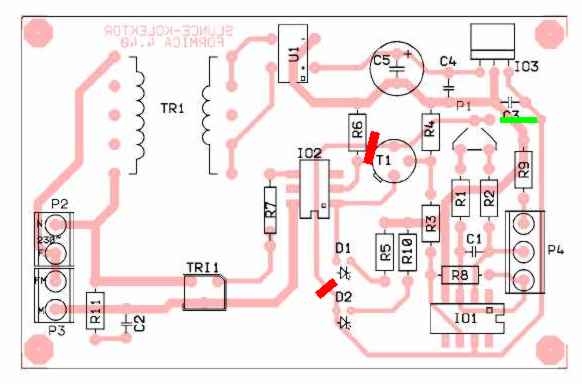

Pokud ten tištěný spoj budeš kreslit, tak bych být tebou nedělal spoj mezu D2 a T1 pod IO2 a radši ho nahradil propojkou u C3. Bude to bezpečnější.

#17 Příspěvek od Beli33 »
Ok..dám si na to pozor
