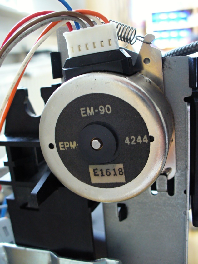

Tak přidávám foto motorku.
Zkoušel jsem tedy snížit napětí a je pravda,že na 5V se už motor ani nehne,ale od 6V začíná fungovat.Je sice rozhodně slabší,ale jede.
Taky jsem měřil proudy.Je to zvláštní,ale když je motor v pohybu,Má při 6V odběr asi 250mA a když ho zastavím a nechám pod napětím 6V,má odběr 1A ... Což mi jako příjde dost ... I při těch 6V asi po 5ti minutách,když motor stojí,tak na něm ruku neudržím ... Vypínám.
(160.84 KiB) Staženo 70 x

Chce to napajet z proudoveho zdroje jak uz jsem zminil, nastav tam treba 250mA a melo by byt po starosti. Ja vzdy delal s vetsimi motorky, ale napeti se nikdy u krokacu nenastavovalo, vzdy proud. Ale musim priznat ze sem to nikdy moc nekoumal, proste jsem zapojil Cinsky driver a fungovalo to, tak ani nebyl duvod to moc studovat.

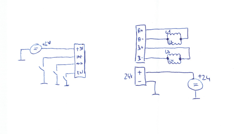

Tak nevím - pro kontrolu posílám jak jsem to zapojil.
Motor se zablokuje,lze jim pohnout jen velkou silou ...
Pokud sepnu spínač EN,tak jakoby vypne a jde s ním normálně rukou točit.
Dále fungují impulsy.Pokud mačkám spínač IMP tak motorek krokuje,ale jako tak nějak nespolehlivě.Většinou jo,ale někdy se třeba tři impulsy nehne.
(mačkám to zatím rukou,tak to je možná tím, nevím.)
Každopádně tenhle stepper jako neumí motor zapnout aby se točil stále?
Mám to zapojené správně?
Díky.

Tady mas povidani o zapojeni krokovych motoru http://www.dvorakpetr.cz/index.php/elek ... ove-motory
Pokud chces aby se motor tocil stale, musis posilat impulzy porad. Pripoj nejaky generator a pojede ti stale.
Dej pozor na spravne zapojeni koncu a zacatku civek.

Pokud ho zapneš, a nejde s ním otočit, tak je to správně. No a teď ten zbytek, celé řízení CNC :-)
Takže třeba nějakou 555 jako zdroj impulsů. Protože nevím, co s tím chceš dělat, těžkou se radí.

Hm, pořád mi to nechodí ... v první fázi chci prostě ten motor rozhýbat ...
Udělal jsem si jednoduchý zdroj impulsů z časového relé ... Nic rychlého,ale mělo by to točit,byť pomalu,ale točit - aspoň na modulu z GM to chodí normálně ... Tady se to prostě jen nelogicky vrtí tam a zpátky a někdy nic ...
Tak jsem vzal LED diody a přes odpor je připojil na svorky A+A-B+B- a posílal si impulsy a ten výsledek je naprosto nelogický - Příjde mi to skoro jako nějaké náhodné stavy a vůbec v tom nevidím žádnou logiku ...
Musí to přeci chodit ikdyž budu posílat impulsy ručně tlačítkem,ne?
Nemůžete mi prosím někdo namalovat jak to mám zapojit a jak nastavit piny na tom modulu .. .Nejspíše jsem se někde zacyklil a nebo je ta deska v háji ... Jak ověřím její funkci? :)

Bývá to měřením . Zkoušel ji přehazovat vývody vinutí a pokud je máš paralelně tak i začátky a konce v každé sekci ?

bacha tyhle drivery s TB musí mít nejprve 5V napájení logiky a až potom napájení driveru jinak odchází do kopru.
