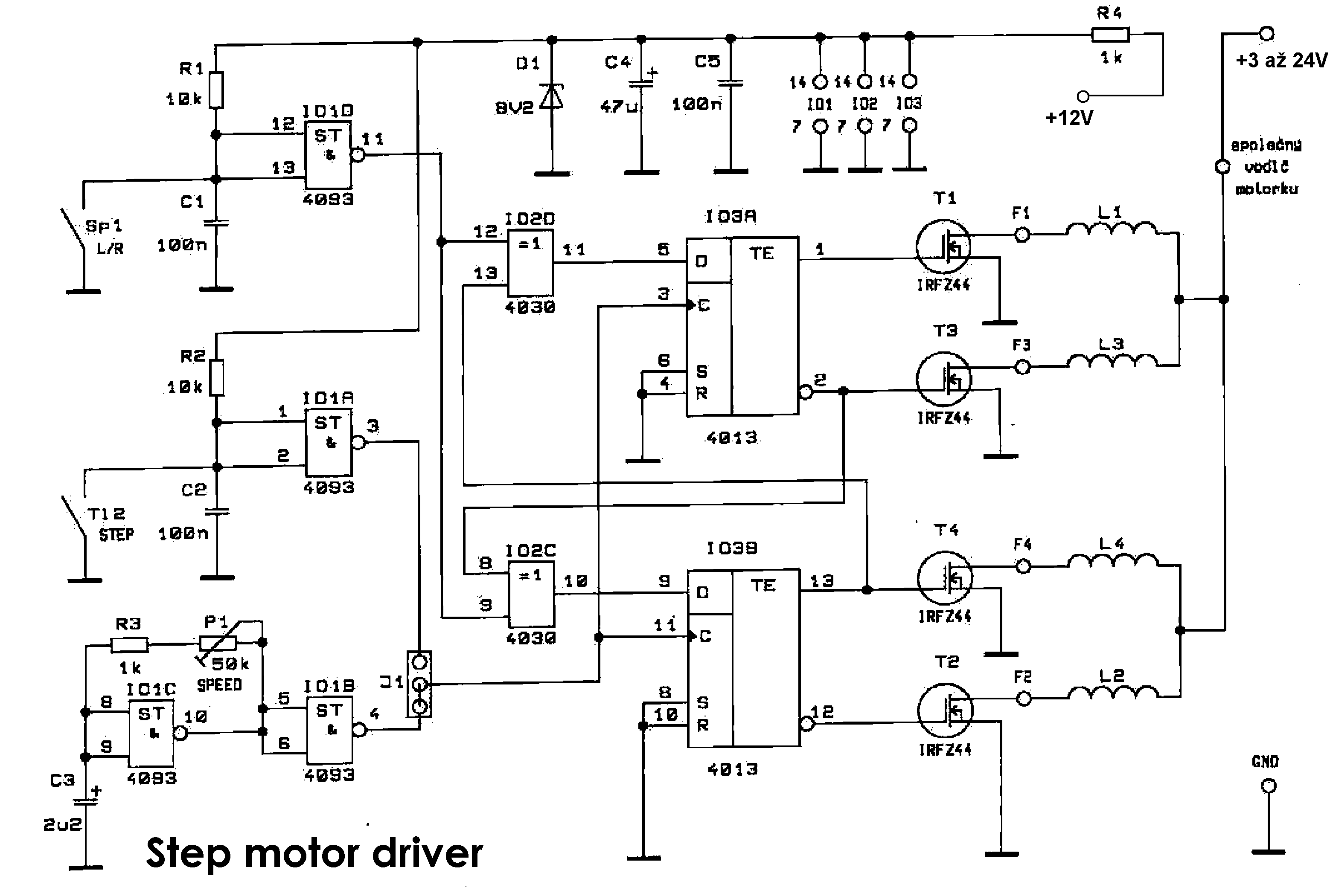

Gratuluju k získání unipolárního krokového motorku. To už je dnes vzácnost. Je nutno motorek provozovat při vhodném napětí. Dej sem fotku motorku. Pokud je třeba na 6V a ty do něho pouštíš 24V, tak není divu, že se přehřívá.

#4 Příspěvek od Hydrawerk »
Je to tohle schéma? Předpokládám, že ano.

#5 Příspěvek od danhill »
Ano ano,to je ono.

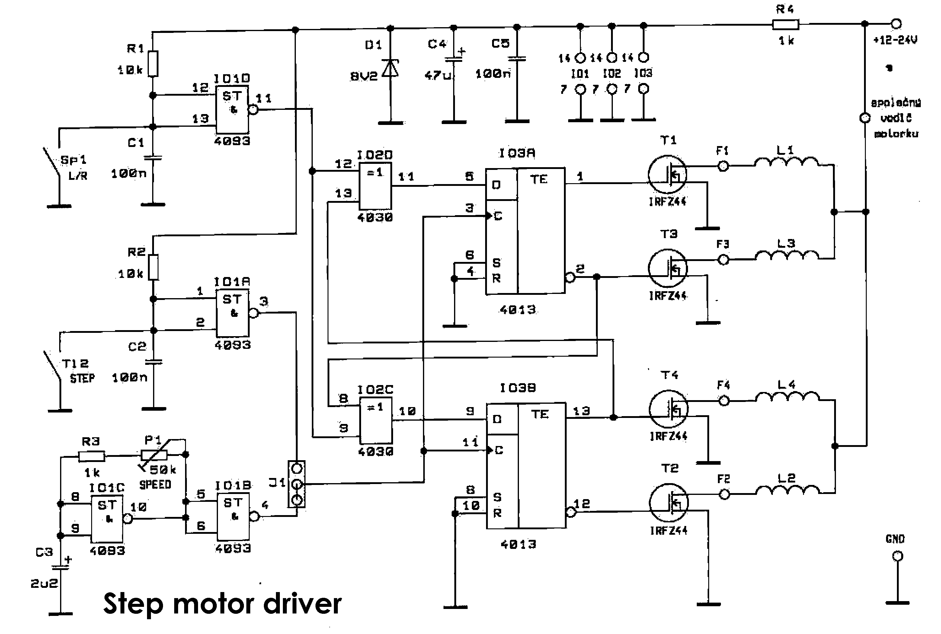

#6 Příspěvek od Hydrawerk »
Zapojil bych oddělěně napájení budiče a motorku, aby se dalo zjistit, při jakém napětí bude motorek fungovat nejlépe. Ten R4 z 12V by možná mohl mít trochu menší hodnotu.
