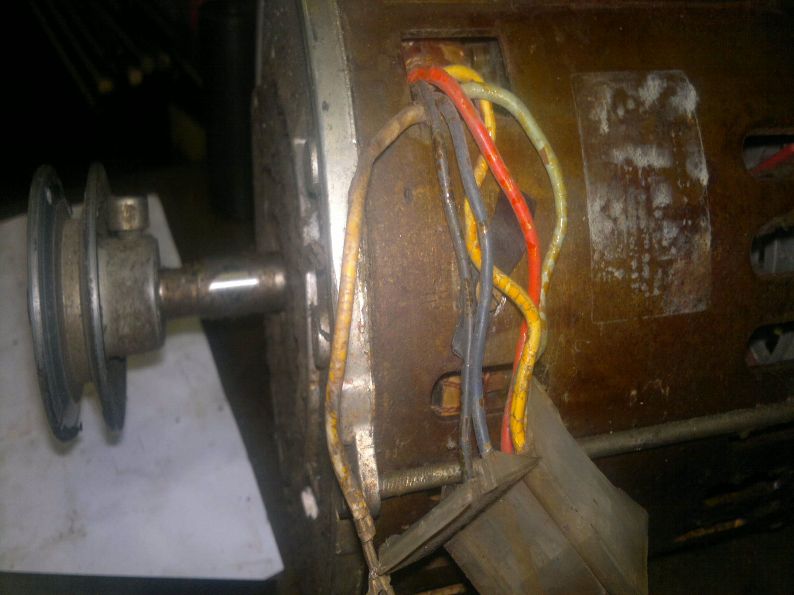

tak dnes jsem motor zapojil a běží pěkně. našel jsem nějaký kondík 8µF/400V. bude z toho jen bruska s jemným kotoučem, na který se mnoho netlačí, takže to motor v pohodě zvládá.
kvůli bezpečnosti a aby tam nelítal bordel musím motor zavřít do plechové krabice. kvůli chlazení bude otevřená zadní část(ta strana, kde není hřídel)

Bořku, barvy drátů máš na tom plánku, co jsem sem vkládal 29.4.
Žlutá, červená a světle šedá je pomaluběžný vinutí (16-pól), z toho žlutá je společná a červená se světle šedou se přepínají střídavě na fázi a rozběhovej kondík = reverz.
Tmavošedá, modrozelená a bílá jsou rychloběh (2-pól), z toho modrozelená je společná, bílá pomocná fáze (trvale připojit přes rozběhovej kondík) a tmavošedá je vývod hlavního vinutí = napojit natvrdo na fázi. V původním provedení nejde rychloběh reverzovat.
Pokud chceš reverzovat i rychloběh, musíš motor kuchnout, rozstřihnout bandážovací tkanici, najít spoj vinutí pomocný fáze se společným, přerušit spoj dosud nevyvedenýho konce pomocný fáze se společným vodičem a napojeným spešl drátem ho vyvést ven z motoru.
Reverz rychloběhu pak učuníš obracením smyslu proudu ve vinutí pomocný fáze = musíš napojit původní bílej a ten nově vyvedenej kabel na dvojitej přepínač a s jeho pomocí připojovat fázi přes kondík a nulu jednou tak, podruhý opačně na oba konce vinutí pomocný fáze. Jestli chceš, tak sem to upravený schéma pověsím taky...
Kapacita rozběhovejch kondíků obecně bejvá 2x4uF na 400V paralelně.

Fotka z prvotního dotazu (zmenšeno) - barvy jsou snad vidět dost dobře. Ty motory dělal MEZ Mohelnice snad 40 let bez větších změn - začínal s nima začátkem 70. let pro Popradskej Tatramat a naprosto stejný dodával i do Fulneku pro Romovky...

pomalý okruh(zelená, žlutá, bílá - 59Ω, 59Ω, 67Ω) cca 480ot.min
rychlý okruh(modrá, černá, červená - 9Ω, 17Ω,25Ω) cca 2840ot.min
zapojení dle tohoto schématu(obrázek napravo):
http://www.ebastlirna.cz/modules/Forums/files/zapojenie-jednofazovych-motorov-z-pracky-_miniromo-tatramat__990.pdf
černý drát = nula
modrý drát = fáze napřímo
červený drát = fáze přes kondenzátor(8µF/400V)
