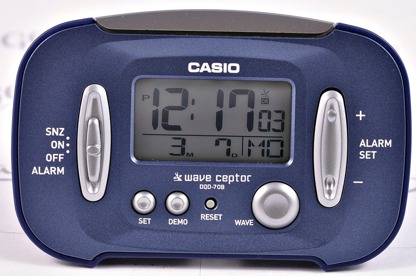

Nazdar, vybírám nějaký DCF budík vhodný pro ženy. Zatím se mi nejvíc líbí Casio DQD-70B. Jiný značkový dcf budík se asi nedá koupit.
-Všecky tlačítka jsou zepředu!! Nevídané.
-Ne vyloženě obrovský displej, takže se tak snadno nerozbije.
-Jednoduché ovládání.
-Po zapnutí alarmu se jeho čas trvale zobrazuje na vedlejším displeji.
Má s ním někdo zkušenosti?
http://casio-watch.fastcr.cz/produkty/w ... /dqd-70b-2
http://budiky.heureka.cz/casio-dqd-70b-8/
Jo, je trochu drahý.
Víc fotek jsem umístil sem.
https://picasaweb.google.com/1062642188 ... larmClock#
Od roku 2003 provozuji JVD RB-300, takže signál by tu byl.
https://picasaweb.google.com/1062642188 ... eplacement
Furt slouží, ale blbě se rozdělává a jednou mu upadla špatně připevněná anténa.
EDIT: Jednou jsem také měnil tlačítko Light / Snooze.
