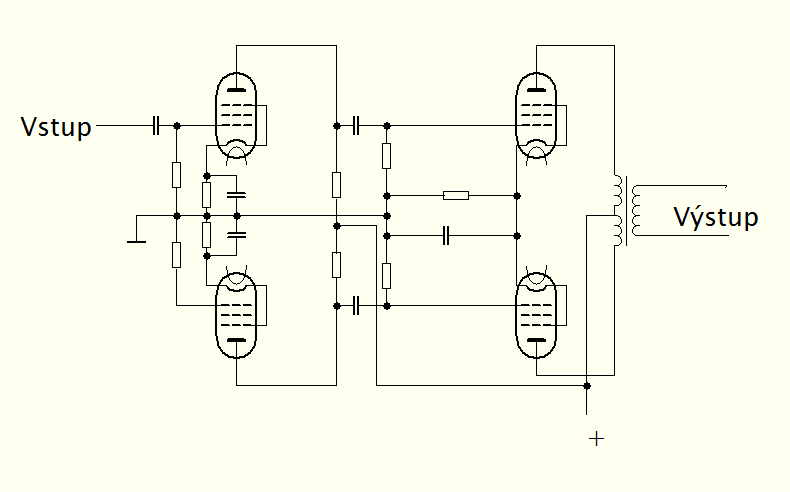

Kreslil jsem schéma koncového stupně a dost dobře nechápu jednu věc. Pokud mi každá EL51 zesiluje jednu půlvlnu musím na G1 elektronky E1 přivést normální signál a na G1 elektronky E2 signal posunutý o 180´. O posun se postará elektronka. Stačilo by tedy použít pouze jednu. (Na E1 bych přivedl signál z předzesíku a na E2 z elektronky která by zesilovala 1x a posunovala by signál o 180´) Proč jsou tedy tyto "posunovací" elektronky dvě ? :(

#22 Příspěvek od ok1hga »
sadamish píše:Proč jsou tedy tyto "posunovací" elektronky dvě ? :(
pro dokonalou symetrii!
mám pocit, že ti v tvém schematu něco chybí !
invertor máš blbě !
. . . trocha teorie nikdy neuškodí . . .

#23 Příspěvek od sadamish »
ok1hga píše:
invertor máš blbě !
inspirace pro "sadamish"
Takže ten Invertor je zesilovač se dvěma elektronkama a zesílením jedna, a jedna elektronka má v katodě odpor a druhá odpor.?
Jinak na všech schématech se napětí pro G2 získává z trafa. To mam já z toho samostatného zdroje. Nebo zase melu blbosti ? :(
Qc2
#24 Příspěvek od ok1hga »
sadamish píše:Takže ten Invertor je zesilovač se dvěma elektronkama a zesílením jedna
citát:
"Nejjednodušší je invertor s jednou triodou, který jen obrací fázi,
ale jeho zesílení je rovno jedné.
Dokonalejší je ale symetrický invertor se dvěma triodami,
který zesiluje asi 30krát."
Příspěvky: 20872
#25 Příspěvek od BOBOBO »
Prostě se nejdříve znova ponoř do reality a to schema uprav dle té reality . Toto schema je nesmysl . Bylo by dobré obkreslovat tu dobrou půlku . :D

#26 Příspěvek od zdenoeddie »
Navrhnute studium: Triedy zosilnovacov. Sposob zapojenia pentody ako "pentoda", "ultralinear", "trioda"'. Zapojenie elektronky so spolocnou katodou/anodou/mriezkou. Fazove invertory s elektronkami (rozdelena zataz, Long Tail Pair, apod.). A dalsich 30 hesiel :wink:
