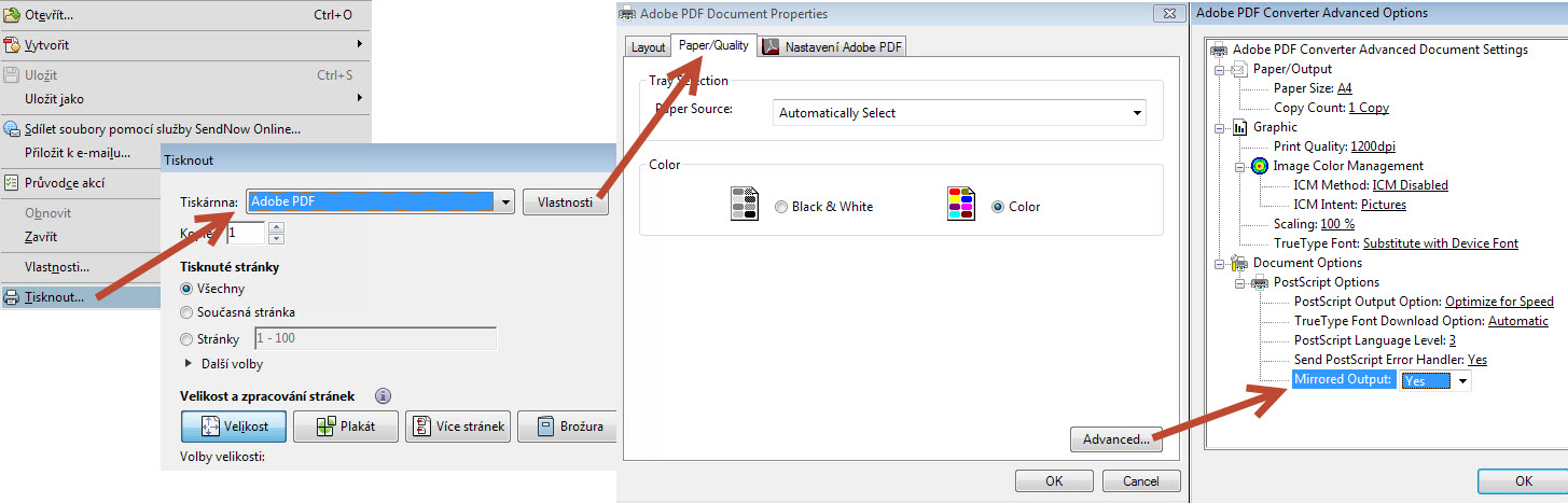

nebo pokud si myslel zrcadlový tisk do PDF:
Soubor / Tisk (do Adobe PDF) / Vlastnosti / Paper Quality / Advanced / Postscript Options / Mirrored Output - YES.
Linksys mirrored.pdf
(79.26 KiB) Staženo 96 x

Proč jsi mi nenapsal, že je třeba mít soubor otevřen v readeru, aby šlo tisknout do acrobatu. Stejně mi to nejde. Prostě to neumím. Nastavím zrcadlení výstupu, ale vytvořený soubor je pořád stejný. Není otočený. Nemá se tam nastavit ještě něco?
Tak fakt nevím co dělám blbě. Asi to někomu zadám jako zakázku, ale to nic neřeší.
serviceman
Příspěvky: 4093
#22 Příspěvek od serviceman »
Nemám jej otevřený v Readeru - ten vůbec nemám. Je otevřený v Acrobatu - jenom s ním pracuji. To bude ten problém, že mícháš Acrobat s Readerem.
(185.95 KiB) Staženo 104 x

HEURÉÉÉÉKÁÁÁÁ, DÍKY,DÍKY MOCKRÁT.
Děkuji všem za trpělivost.
Povedlo se, až jsem se nas..l a vypnul stroj. Pak mi to nedalo a zapnul znovu a ejhle vše fungovalo, i když jsem dělal vše stejně tak, jak jsi mi napsal v návodu.
Ještě jednou díky, fakt už jsem ztrácel nervy.
Ještě ověřím zachování velikosti, ale věřím, že bude v pořádku.
Děkuji.
Tak velikost v pořádku. Je to paráda.
Dík.
