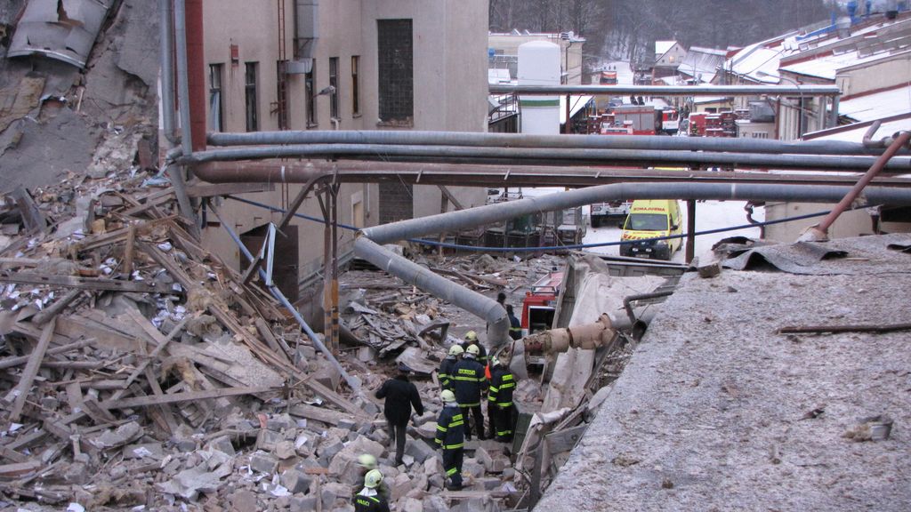

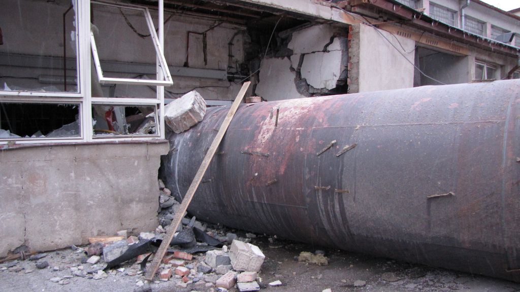

Tomuto parojemu nefungoval pojistný ventil. Přetlak, při kterém se z něj stala raketa i granát zároveň, nevím. Ale tak moc to zase nebylo. Přesto to stačilo to na destrukci budovy, kamionu, desítek oken ještě půl kilometru daleko. Půltunové dno nádoby se našlo 300 m daleko v lese (předtím muselo projít skrz cihlovou stěnu), větší část nádoby "jen vyjela" takto skrz stěnu protější. Předtím se ale musela utrhnout ze základů a od potrubí...
Zkrátka jsou věci, u nichž je dodržení předpisů, ať už obecně technických a právních, ale hlavně předpisů výrobce, doslova životně důležité. Když to zanedbáš, on už si tě někdo odveze.
Jestli u toho budeš sám, prosím, sanitka na trumatologii, případně havrani a posléze Darwinova cena to jistí.
Ale takhle riskovat v dětském táboře? I za menší zranění je to na antona.
Mysli na to.
Chci tím říci, že stejně malá střepina z roztržené tlakové nádoby má stejně ničivé účinky, ať už ta nádoba měla objem 15 litrů nebo 15 kubíků.
