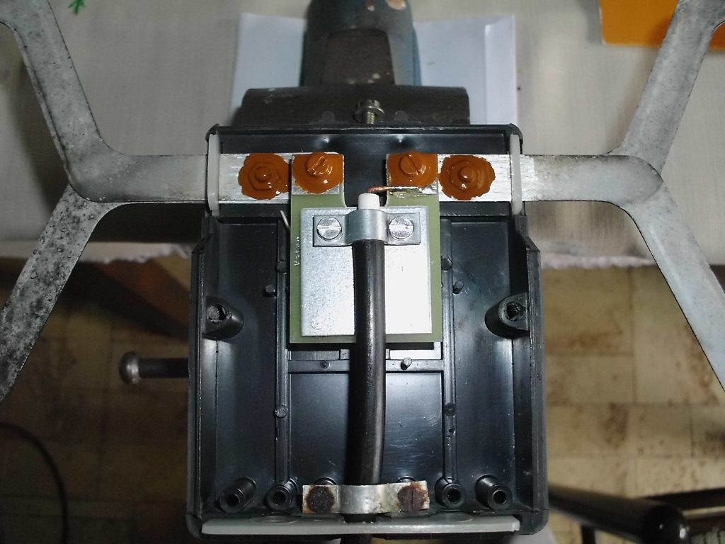

Našel jsem doma knihu: Tomáš Český - Antény pro příjem televize. Je to ta zmíněná? Nenapadlo mě v ní hledat.
Vážně si myslíš, že anténa vydrží 40 let?
Ano. Pokud se vše provede precizně podle mých norem, tak určitě. Při přechodu na DVB-T jsem ve Zvíkovském Podhradí revidoval řadu rozvodů s Kolorkami z let asi '82-'84 (bylo tehdy v módě chytat NSR). Totálně prorezlá nebyla ani jedna!!! Jak může taková repasovaná vypadat, viz foto. Nový je člen a některé šroubky. Dolní třmínek je originál.
Jinak trubkový stožárek na fotce je příklad dost výkyvné konstrukce....
To jen tak vypadá. Je to silnostěnná trubka s patkou naležato v půdním prostoru a s boční pásovinou přišoubovanou ke krokvi asi v 1,5m (celková délka 3,5m). Průchody jsou vrtané předem dle umístění předpokládané antény (sat., wifi, TV). Majitel domu si ji nechal vyrobit na míru a pozinkovat! Nikdo na ni nelezl. Když vzpažím, dosáhnu do 2,25m a jestli se pamatuju, tak jsem si při montáži Kolorky na baleťáka hrát nemusel.
Pokud jde o ty pásky, většinou přijde ke slovu metoda "co dům dal". Barvu jsem nezohledňoval nikdy a ještě mi nic neruplo a to dávám pásky asi od roku 2000. Pravda, spíš ty měkčí a pružnější, šíře 4mm.
Lak je běžný acetonový ve spreji (pro případ "retušování motocyklu po pádu"), odstříkám do čistého plastového kelímku a natírám štětečkem asi 4x vše, co je třeba. Když ty dvacetileté drží bez jakékoliv ochrany, tak tato těch 40 let vydržet musí. Koneckonců to mám v normách. :D
Restaurování Color Super Kovoplast
(112.33 KiB) Staženo 95 x
