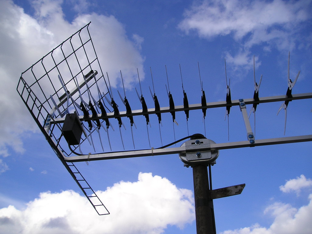

Tady jsou fota:
http://absolvent-zahori84.wz.cz/photos/IMG_0209.JPG
http://absolvent-zahori84.wz.cz/photos/IMG_0210.JPG
Ten barák jsem si spletl s jiným kšeftem, tady zatím hromosvod není vůbec. :D Ale o to v dotazu nešlo a jsem rád, že poslední příspěvky byly k věci.
Kolorka musí být buď na přídavném vinglu (zaznělo tu), nebo na konci stožáru. Z důvodu jednoduchosti volím vždycky druhou možnost a protože držák antény zásadně umisťuju do těžiště (podle privátní normy s tolerancí 5mm) :D , tak se tato ani nehne! Kvůli spolehlivosti je rozvod bez zesilovače, jen s tímto homologovaným rozbočovačem:
http://www.ivo-pt.cz/antenni-rozbocovac-rf07-i2079.htm
o němž tvrdím, že se dá na jeho výstupy pohlížet jako na účastnické zásuvky a tak vedou všechny větve přímo do boxů/TV v jednotlivých místnostech. Čili jsou všude jen "Fka" a v místnostech redukce F female -> IEC male. To nezničí ani ta nejhysteričtější žena. 8-) Vzdálenost od Kleti je 62,68km a počet dostupných programů pěti multilexů je 26. Regionální ZAK TV chytá díky mě pár domácností Zvíkovského Podhradí jen tam, kde byl domovní zesilovač už před objednanou "DVB-T revizí". Tady jsem na na to po dohodě s majitelem vykašlal. Šlo o stabilitu a spolehlivost.

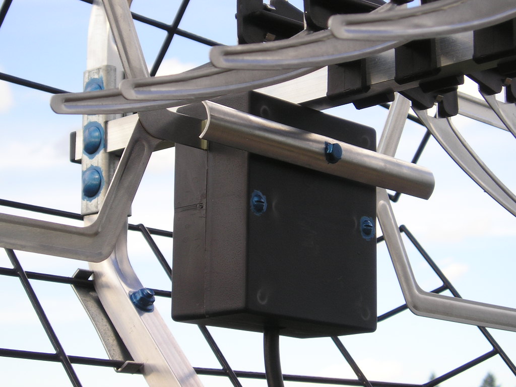

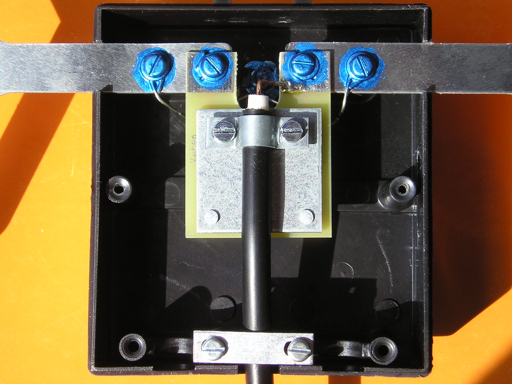

Mimochodem v jakém stavu máš plasty na té colorce? Mně se v rukou bohužel krabička pro symetrák po 15 letech totálně rozpadla...
Byla to nová anténa Vaten Color Klasik. Všechno, co není hliník a plast, je ošetřené. Malá ukázka viz další fota. Není to ta poslední akce, viz výše, jde o lokalitu Štědronín, ale podmínky víceméně shodné. Dal jsem na to záruku 40 let. Fotoseríál jak má vypadat precizní "longlife" rozvod uveřejním na přání... :D

Takže když budu tvrdit, že se má nechat místo λ/2 ( např. 31cm) pod nejnižším drátem reflektoru, udělám chybu???
Držák v těžišti, "bezlepkový" připáskovaný napáječ; výztuha, reflektor - konzervace

Reflektor, část nosného jeklu - konzervace
(140.88 KiB) Staženo 203 x
Krabice - konzervace
(163.05 KiB) Staženo 200 x

Oni naštěstí z principu nemohli dát parabolku výš než na doraz ke spodnímu výztužnému ráhnu, takže vlastně poměrně daleko od direktorů. Což je dobré pro obě strany. Jelikož by to spodní ráhno nemělo vadit funkci antény, tak je snad parabola dost daleko.
Vážně si myslíš, že anténa vydrží 40 let? Ty stahovací pásky držící koax po pár zimách zkřehnou a stačí do ní omylem drknout a rupne. Plasty na direktorech se určitě rozpadnou dřív jak za 40let. Nějaký ten havran či holub tomu taky pomůže. Nechtěls napsat 4 roky?
Jinak trubkový stožárek na fotce je příklad dost výkyvné konstrukce. Bál bych se na ni vylézt, že se ohne. I když vím, že se neohne. Jen se bude kymácet v rámci pružné deformace.
