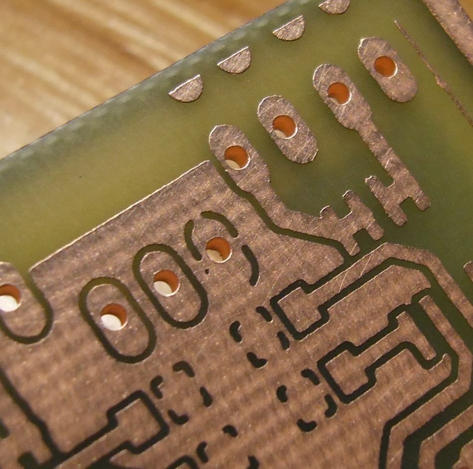

Davidus
Zablokován
Zablokován
Příspěvky: 2439
#26 Příspěvek od Davidus »

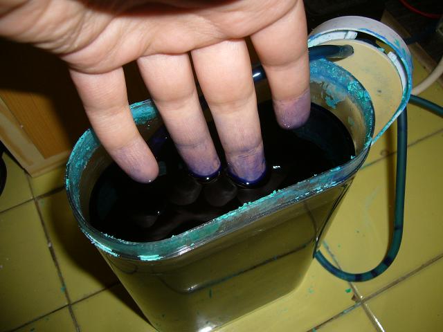

@ Hydrawerk už namíchaná alkalická leptací lázeň je jedna z nejbezpečnějších a nejmíň agresivních a zároveň s největší výtěžností
chlorid železitý a kyselina namíchaná z chlorovodíkové a peroxidu jsou daleko nebezpečnější sračky. Výpary mají velmi negativní vliv na zdraví leptají kůži a způsobují intenzivní korozi všeho kolem
Alkalická leptací lázeň správně namíchaná je téměř bez zápachu, trpké chuti a bez výparů způsobujícíh korozi, namíchal jsem ji právě kvůli bezpečnosti
Příprava alkalické leptací lázně je přibližně stejně nebezpečná jako leptání v kyselině. Pokud je však už jednou založená, vydrží téměř věčně - už není potřeba znovu míchat

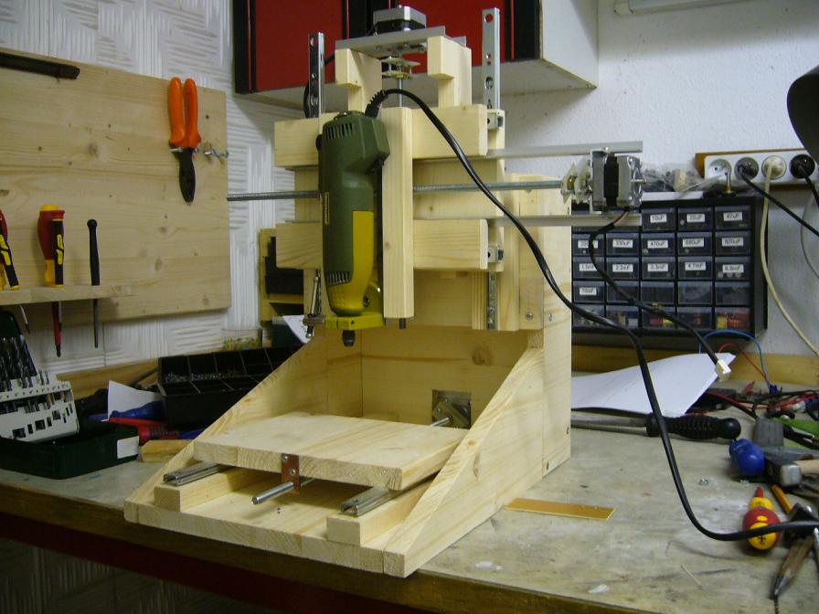

mimochodem pomalu dokončuji tu vrtačku, tak uvidíme
(94.79 KiB) Staženo 214 x
(52.53 KiB) Staženo 114 x

Pěkný, ale už to zavání profesionálním použitím, kdy člověk dělá 5 plošňáků týdně. Já bych to nevyužil. Jinak samozřejmě :prst:
Příspěvky: 10090
#28 Příspěvek od Artaban001 »
Připomíná mě to "souřadnicový zapisovač" z Merkura - byl myslím na 8-bity..

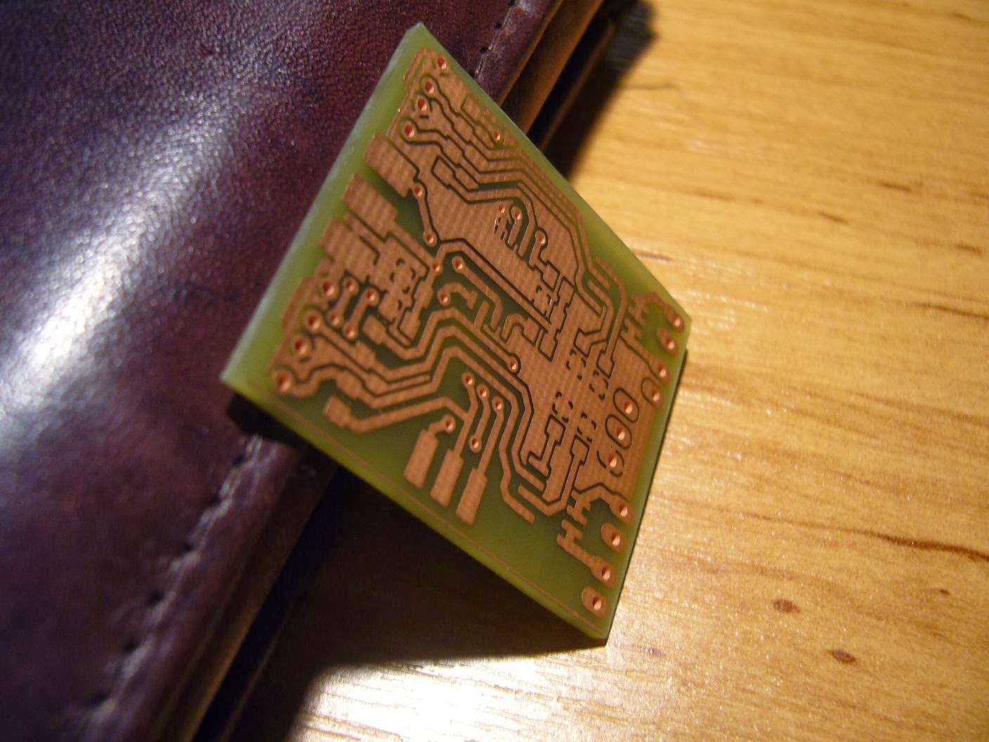

nějaké další foto homemade prokovů
(185.41 KiB) Staženo 147 x
(135.02 KiB) Staženo 197 x

Lepší jak od číňana. :potlesk:
