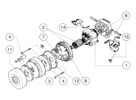

Rozobral som motor ETA 986.2 (tu maticu som uvolnil klucom z gola sady, do ktoreho som parkrat udrel kladivom).
Horne lozisko je znicene, zjavne sa do neho dostala voda. Ako ho mam stiahnut, ked nemam stahovak? Dalej mi rotor drzi na spodnom lozisku v spodku motora - to mam ako dostat von?

Nejdrřív by bylo dobré si ujasnit si, kde je vrch a spodek motoru, ale jednoduše - u těchto motorů nejspíš (už si to pořádně nepamatuju) bývá ložisko u ložiskového štítu, co je u turbíny (7) jen vložené, popřípadě zalepené a ložisko, co je u uhlíků (6) bývá vyvložkované podložkama a planžetama. Je možné, že je tak usazené i to druhé ložisko, ale prostě by to mělo jít s použitím trochy násilí rozebrat (a vytáhnout rotor s ložiskama z ložiskových štítů).
S tím stahováním ložisek bez stahováku je to složitější - já stahovák mám, takže takové nouzovky většinou neřeším, ale totálně zničené ložiska (prakticky jenom vnitřní kroužky z ložisek naražené na hřídeli) se dají povolit po částečném odbroušení (pak se dají stáhnout i kleštěma). Ale prostě je potřeba to dělat opatrně, žádné mlácení po hřídeli, protože ta se potom nejen deformuje, ale také můžou z toho důvodu začít cestovat jednotlivé části rotoru po hřídeli, což způsobí jeho zkázu.

Spodok som myslel pri uhlikoch. Dakujem za obrazok, mal som ho len v hroznej kvalite.
Cize mi ostal plastovy "spodok" s uhlikmi a v nom drzi lozisko aj s rotorom. Na hriadeli rotora je nasadene "horne" lozisko. Rukou to dole nejde a ziadne pacenie riskovat nebudem. Asi budem musiet zohnat stahovak.

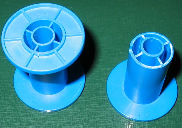

Dakujem za radu, urobil som si nastroj z plastovej cievky na cin. Vnutorny priemer sa presne vosiel na osku, takze som jeden koniec odrezal, aby som tlacil lozisko len za vnutorny prstenec.
Ani zverak som nepotreboval, rotor som vytiahol z mrazaku, polozil na koberec, nasadil na osku lozisko a ten moj nastroj. Stacilo par uderov kladivom. Z druhej strany rovnaky postup.
Motor som zlozil a vyskusal na lab. zdroji. Toci sa uz od 6 V, krasne ticho. Vysavac som zlozil a bezi perfektne :)
