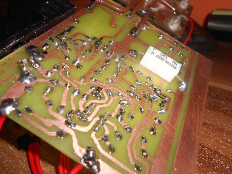

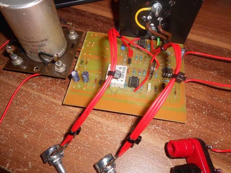

Tááák, včera jsem se k tomu kvůli práci nedostal, ale dnes jsem vyzkoušel toto: Připojil jsem žárovku H4(55W), nastavil jsem 12V a měřil :D Napětí kleslo o jeden V a multimetr ukazoval odběr 3,25A. Takhle jsem to měl na stole možná půl hodiny, na tranzistor jsem měl samozřejmě větráček... Je pravda že ty odpory a i tranzistor dost topily, ale vydrželo... Nastavení A jsem měl téměř naplno, při zapnutí se rozsvítila ledka, ale po chvilce zhasla. Pak jsem žárovku připojil na 60W a i když jsem měl omezení naplno, tak ledka nezhasla ani po chvíli, multimetr ukazoval 4A. Takže někdo to tu psal téměř přesně... Každopádně, jde ten zdroj posílit? Paralelně ještě ten samý T, nebo jeden výkonnější? A co s tím proudem? 10A určitě nastavit nejde, to mě trochu mrzí, ale i tak by mi to asi stačilo, místo toho mého zdrojíku co mám teď... Co si o tom myslíte vy???

Jo a ještě podle výše zmiňované rady jsem připojil ten můj Ametr, přes ty odpory a do série R 220Ω. Takže to ukazuje při odběru 3A na stupnici 12A, já vím, ale mě se líbí, když se ta ručička hýbe :D Tím způsobem to jde nastavit opravdu přesně... Jo a pro zajímavost zde je odpověď přímo od autora(asi) zdroje, na kterého jsem se ptal vlastně na to samé, na co vás zde:
Meridlo na nastaveni omezeni proudu neni. Lze but si udelat stupnici na potak podle skutecne namerenych hodnot nebo pred pouzitim zdroj vyskratovat a nastavyt si pozadovany proud.
