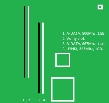

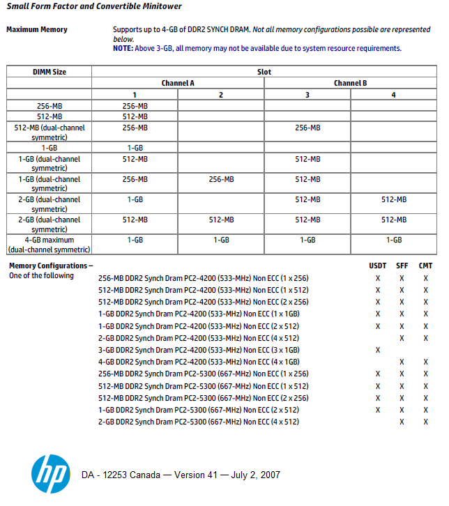

A mám dotaz ohledně DDR2 RAMek.
V PC mám dvě dvojce slotů (dohromady čtyři).
Obsazeny jsou tři sloty. vezmu-li to z leva, tak je tam osazená 256mb/ram, potom je volný slot, potom je další 256mb/ram, a potom je 1GB/ram.
Ta 1GB je od výrobce A-DATA a má uvedenou rychlost 667.
Mám tady další 1GB A-DATA s uvedenou rychlostí 800, tu jsem sebral ze svého vyřazeného Fujitsu...
Vím, že jsou nějaká pravidla na řazení ramek, ale já je příliš neznám, a kdysi mě někdo říkal, že se mohou RAMky i vzájemně zpomalovat, v případě, že do PC nafrkám různý velikosti. (vzpomínám si, že jsem kdysi míval v jednom ze svých prvních PC třeba ramky ze zbytků o velikosti 64Mb a 32Mb a na to mě bylo v nějaké diskuzi kdysi dávno upozorněno, že to není správné).
Jako třetí tu mám 1GB HYNIX, ta je taky z Fujitsu, rychlost 533Mhz, smí se toto kombinovat, můžu použít všechny tři tyto jednogigové i za podmínky, že má každá jinou rychlost a jedna z nich je od jiného výrobce?
Původně jsem si představoval, že koupím čtyři zcela stejné RAMky 1GB DDR2, ale ty ceny ramek se mi zdají ještě furt přemrštěné, takže se mi do toho příliš nechce. Pokud někdo má nazbyt, může zkusit nabídnout...
Vyzkoušel jsem kombinaci viz. obrázek, a PC před nabootování OS automaticky v překladu napsal že ,,RAMKY byly úspěšně aktualizovány". Můžu tedy chápat, že je to tak v pořádku a smí to tak zůstat?
Poradí prosím někdo????
V opačném případě, to totiž napsalo, že ,,RAMky nejsou optimální, jestli chci pokračovat?", zkoušel jsem totiž i kombinace ve smyslu, že jsem osadil jen první dva a zbytek byl volný.
