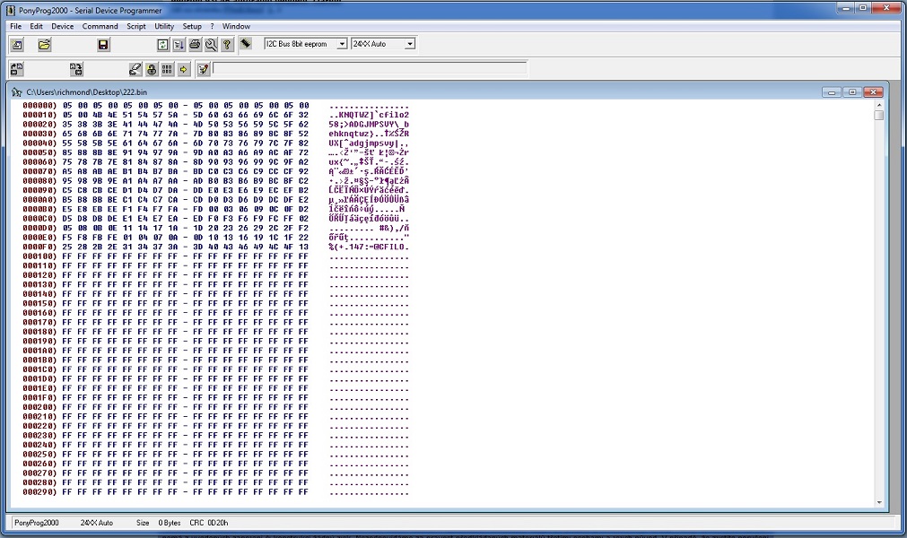

pisi sem,abych nezakladal nove vlakno,potreboval bych poradit s bin souborem z pameti 24c32 z radia mfd seat(1M0 035 191B),na radiu je napsany kod ten je vsak nefunkcni,pravdepodobne nekdo daval jinou napln.Chtel bych prosim vysvetlit u tohoto souboru se nezobrazi v ASCII zadny kod,ten se pry odecita z adresy 20,40,60.Potreboval bych vedet jak-v cem se tato hex adresa prevadi na smysluplny kod,dekuji

obsah z ponyprog....

z jineho fora:
Please can I have the code for a Seat Dynamic Navigation System
Serial number
SEZ1Z7C3341791
7 612 001 034
1M0 035 191B
BNO 881
line 20,40 60 :
000020: DC FA 92 62 EB 71 D1 62 E5 45 AD CA 10 B2 CC E9
bin file 24c32 attached
Thx
Hi, your code is 1**5 full in PM
...jestli to dobre chapu staci adresa 20 pro zjisteni kodu,pozice toho kodu se tedy zjstuje z naplne kde je znama hodnota kodu?At jsem zkousel prevest ten kod v cemkoliv,tak jsem se nedostal k cislu 1**5
