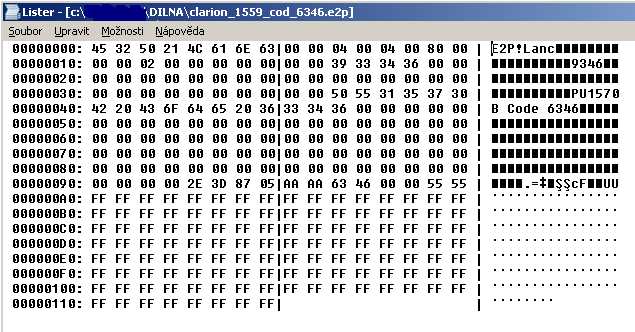

Ahoj, nevim jestli to mohu umistit sem, pripadne to premistete do spravne sekce. Mam programator http://pandatron.cz/?189&programator_eeprom
a autoradio peugeot PU-1559. Potrebuji nacist pamet pro zjisteni kodu.
Jenze:
Stahl jsem si dump pro porovnani, abych vedel kde kod hledat. Jenze ten ma vice adres, nez to co me dovoli nacist ten program. Po pripojeni lze nacist ale nelze zapisovat..... a navic nevidim vse, hlavne ten kod.
Muzete me prosim poradit? Nehraje roli typ pameti 128x8, nebo 64x16?????
V programu lze zobrazit jen 128x8
Dekuji za vysvetleni.....
clarion_1559_cod_6346.rar
dump v e2P
(179 bajtů) Staženo 341 x

#2 Příspěvek od ok1hga »
stačí ti to takhle ???
(16.24 KiB) Staženo 294 x

#3 Příspěvek od Hypnos »
Diky moc zbehly v tom nejsem :))) Je v tom pouzita pamet, co ma jinak piny, obyc 93C46 me jde zapisovat ale tato ne. Nevim proc......

#4 Příspěvek od ok1hga »
Hypnos píše:obyc 93C46 me jde zapisovat ale tato ne. Nevim proc...
vždyť tam nic zapisovat nepotřebujej !
pouze přečti obsah paměti a ulož do souboru,
potom ti stačí si to v jakémkoliv "lister"u překlopit na "HEX" a uvidíš to tam.
Nalevo jsou v "hex" adresy, pak obsah v "hex" a napravo tam máš co to obsahuje v ASCII . . .
. . . potřebuješ něco víc ?

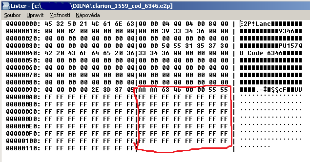

#5 Příspěvek od BOBOBO »
Hlídací psi tohoto fora byli asi na hradě . Děláte zakázanou věc ! Ale jinak , když si dáš ten rar přímo do bloku , tak ti sám vypíše toto :
A samo se to nazvalo . :D
clarion_1559_cod_6346.e2p.txt
(177 bajtů) Staženo 234 x

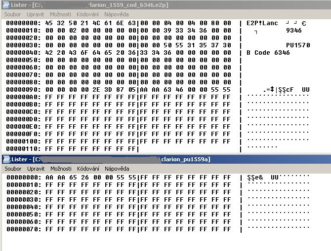

#6 Příspěvek od Hypnos »
OK, diky moc, jen jsem zmateny, v tom programu me to nacetlo pouze toto viz pokus a cerveny ramecek.
Sice nevim proc, mel jsem za to, ze to bude vypadat stejne jako ten dump :))) ktery je v e2p.
Diky, doufam ze jsem pamet nejak neposkodil, omylem jsem dal zapisovat a pri verify to napsalo chyba pri adrese 0000. Po opetovnem nacteni je jiz v pameti uplne neco jineho...... Maji nektere pameti ochranu proti prepsani na urcitych adresach? Dyztak budu muset koupit novou, nahrat, a prehazet piny....
Jeste jedna prosba, muzete se me kouknout na soubor aaa.( je to taky dump stazeny ze stranek, ale jiny. A nevim v jakem formatu. Dekuji Vam za pomoc a uzitecne rady.
PS: omlouvam se, neuvedomil jsem si ze je "zakazane" cist pamet z autoradia.
aaa.rar
(96 bajtů) Staženo 171 x
(16.37 KiB) Staženo 186 x

#7 Příspěvek od ok1hga »
ten tvůj soubor "aaa" je nějaká blbost . . .
jsou tam nesmysly !

#8 Příspěvek od Hypnos »
No blbost to neni, kdyz to otevres v ICprogu, tak je to OK, a myslim ze to je to co jsem mel na originalni eepromce. Jenze pak jsem ji omylem zapsal. Zkusim ji zapisovat jeste po adresach. Jinak ani nevim jak bych tam zapsal ten dump co mam vyse, kdyz se me ani cely nezobrazi jak jsem psal.....
Diky.

#9 Příspěvek od Hypnos »
No tak druhy soubor co jsem sem dal, tak je ve forme BIN. Jenze program umi zapisovat pouze HEX. Muzete poradit prosim cim prevest? Nebo muzu zapsat tu E2P? Pripadne jak? Dekuji.

#10 Příspěvek od ok1hga »
Hypnos píše:No tak druhy soubor co jsem sem dal, tak je ve forme BIN. Jenze program umi zapisovat pouze HEX.
ale prd, jen to není celé . . .
špatně jsi to vyčetl . . .
Hypnos píše:Muzete poradit prosim cim prevest? Nebo muzu zapsat tu E2P? Pripadne jak? Dekuji.
znova to načti, aby to bylo podobné jako ten dump z netu . . .
(207.71 KiB) Staženo 188 x

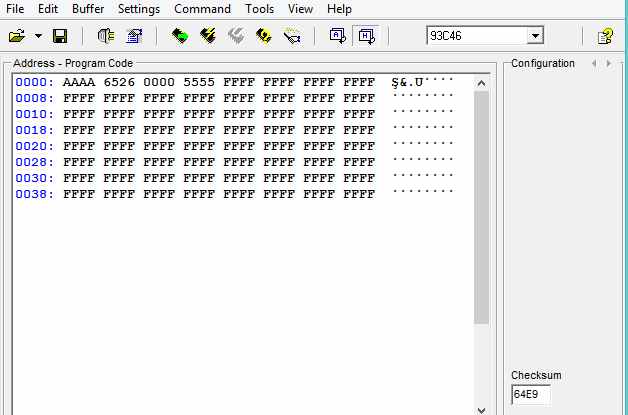

#12 Příspěvek od Hypnos »
Tak E2P uz chapu, je uplne stejny jako ten bin co jsem sem daval. Otevrel jsem ho v ponyprogu. Bohuzel me ale nejde programovat pamet 93C46. 24xxx jdou, ale tato me vzdy napise chybu na adrese, pokud je neco jineho nez F. Programator mam pujceny Ponyprog. Muzete prosim poradit? Koupil jsem i nove 2 kusy od Microchipu, ale je to uplne to same. Kde je chyba?
Obsah pameti ma vypadat jako dole vlozeny screen...
Dekuji.
(27.41 KiB) Staženo 202 x

No takze vyreseno. Origo pamet jsem si vlastni blbosti prepsal, a zapsat jiz zpet nesla. Koupil jsem ruzne pameti od ST, Atmelu, Microchipu jak smd tak i DIP8 a pokazde chyba pri zapisu. Bud se zapsala jen nejaka adresa, nebo nic. Programatorem to neni, ten je OK. Na konec jsem nasel jednu starou v desce a ta jedina sla bezproblemu zapsat. Nechapu proc? Muzete me to nekdo objasnit? Proc nektere nejdou a jedina funguje?
Dekuji.

#15 Příspěvek od Atlan »
Blby programator, nekorektne napetia na epprom pri programovani, pin pre ochrano proti zapisu v lufte, atd.
