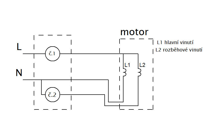

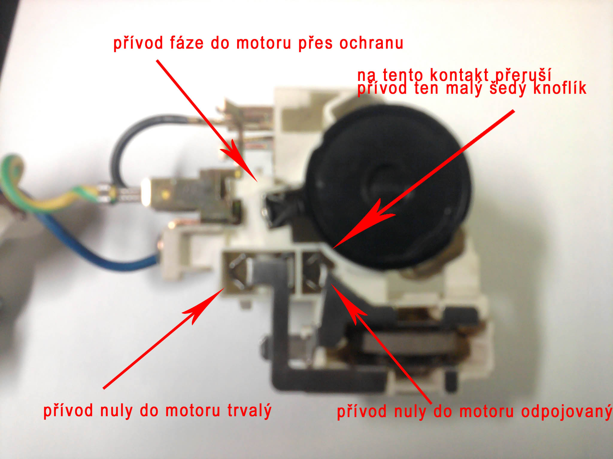

slibene schema a fotka ovladací krabičky zatím nic moc neni nabity foťák.
na plánku je č.1 ten černý valeček nahoře. který ma 2 kontakty a č.2 ten blbinec dole v podobě knoflíkové baterie s keramickým kroužkem po obvodu

Příspěvky: 10090
#26 Příspěvek od Artaban001 »
ten "blbinec" v podobě knoflíkové baterie je určitě na první pohled jakoby vložen mezi dva pružné pérové kontakty. Je to kus speciální keramiky, která má na koncích sběrný postříbřený plochy. Tato hmota se průchodem proudu zahřeje a při určité teplotě se jí hodně zvýší odpor. Je to pozistor. Pokud kompresor běží, udržuje se zbytkovým proudem teplota na výši, kdy - pro naše účely řečeno - nevede. Aby mohl znovu fungovat při rozběhu, musí vychladnout..

#27 Příspěvek od kutilmil »
To male je ten pozistor. Jedine tam dat svorkovnicu s cievkou. ten pozistor aby zopol musi vychladnut. výrobca udáva 10 min, ale zvlada to aj za 2-3

#28 Příspěvek od lokas »
jj presne tak se to tváří$. tet jen nahradit ten pozistor nejakým rele. jen jde oto zjistit jakým presne.
