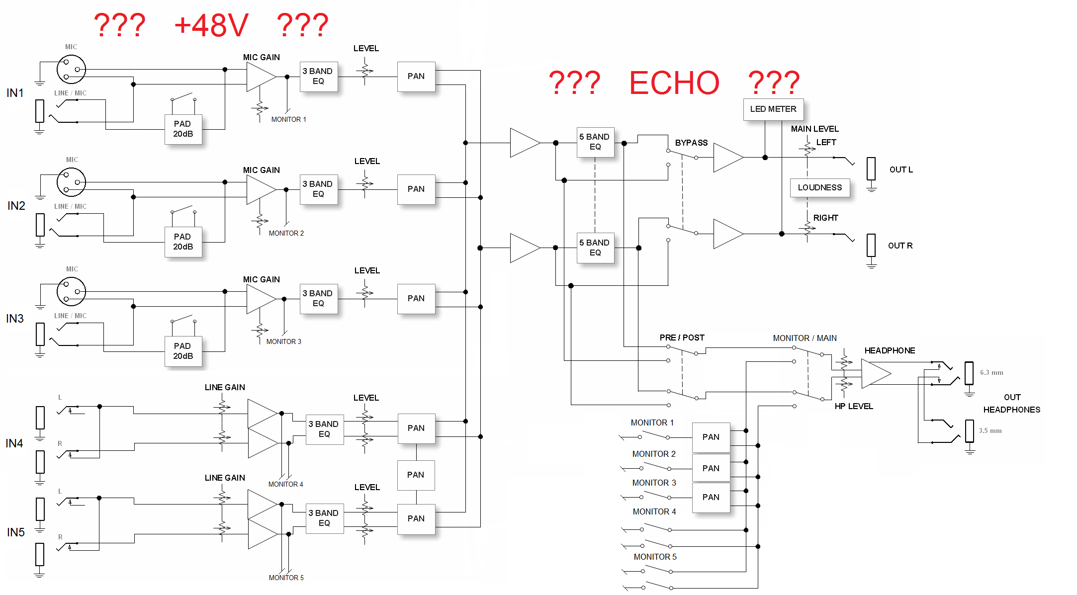

Udělal jsem si úpravou původního blokového schématu schéma, které je podle mých představ.. Možná ještě +- Nějaký ten vstup:
(115.75 KiB) Staženo 119 x

#30 Příspěvek od Hill »
Jaký smysl má panoramování jen pro sluchátka, když pro výstup máš regulátor PAN ještě jeden?
