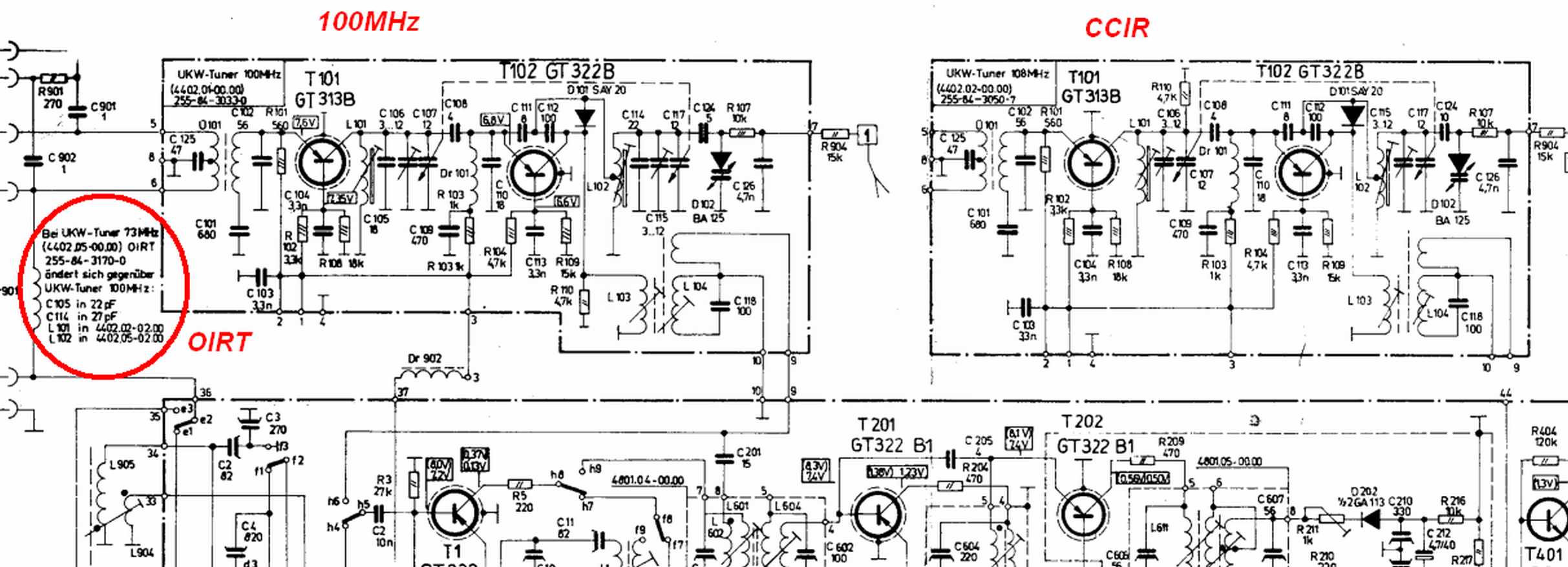

Toto rádio jde přeladit oproti jiným modelům z NDR zcela jednoduše. Vyštípni kondenzátory C105, C114, které jsou paralelně k dolaďovacím trimrům a v tu chvíli již uslyšíš pásmo CCIR. Samozřejmě to chce pak ještě přesně ustavit do pásma a doladit vstup. Chtělo by to ještě laborovat s C124 v obvodu AFC, ale není to bezpodmínečně nutné.
Dělal jsem několik kousků od tohoto typu a šlo to pokaždé bezproblémově. Totéž rovněž platí pro u nás dosti rozšířený Stern Elite 2001, který má obdobnou vst. jednotku.
Ostatní novější modely z NDR již mají modernější vst. jednotku- ta jde samozřejmě rovněž přeladit, ale je to již mnohem pracnější, neboť zásahů je podstatně více než zde.

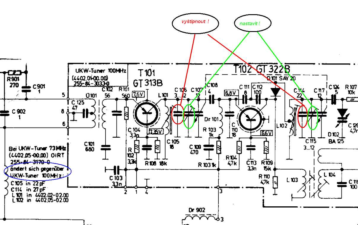

#23 Příspěvek od ok1hga »
RomanoREPAIRS píše:Prohlíd - jsou tam jenom na 100 MHz a 108 MHz. Ale to je jedno
neprohlíd a jedno to není !
OIRT verze je stejná jako 100MHz, jen jsou dvě součástky jiné (v popisu)
RomanoREPAIRS píše:Bojím se že bych tu VKV jednotku definitivně rozladil. Tohle bude nejopatrnější.
opatrnější možná ano, ale to přeladění není složité.
Nejdříve odštípneš "živou" nohu C114 a nastavíš rozsah trimrem C115 (88 - 108).
Potom odštípneš "živou" nohu C105 a nastavíš trimrem C106 maximální citlivost.
Není potřeba vzít pájku do ruky . . .
Na něčem se to naučit musíš . . .

Nesmysle vtělená, vždyť stačí ze vstupní jednotky vyndat kondenzátory C105 (měl bys tam mít 22pF) a C114 (měl bys tam mít 27pF) a nahradit je oba kapacitou 6p8 nebo 8p2. Napřed to ale zkus bez nich, přidej je jen v případě, že by to nešlo doladit přes celou délku stupnice.
Místo C101 dej 330pF a místo C102 dej 33pF.
Jak to doladíš, už bylo v souvislosti s touto vstupní jednotkou už rozsáhle popsáno.
A pak jen na vstup připojíš rovnou doulinku.

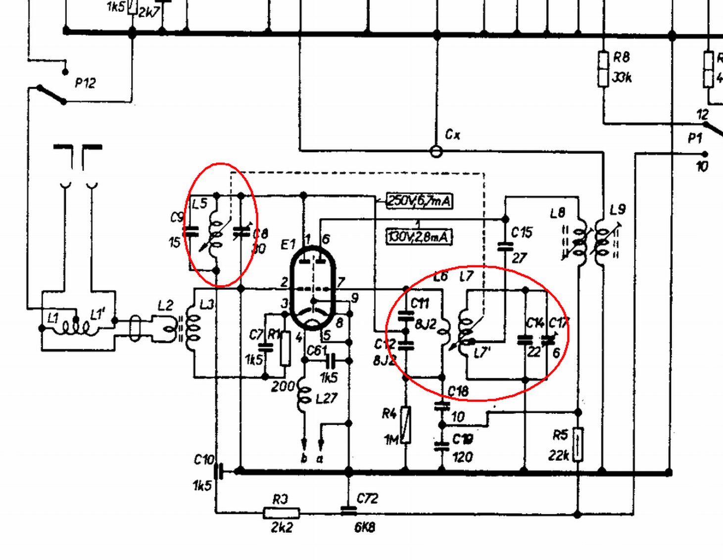

Ať nezakládám nové téma , upravoval někdo z Vás takto i radio 1009A Barcarolu ? Děkuji.
#29 Příspěvek od ok1hga »
do Barcaroly bych nevrtal, jsou tam ladící cívky. Mohl by být problém s rozsahem přeladění 88-108 !
Vývozní verze tohoto přijímače tehdy taky měla jen 87,5 až 100 MHz !
Doporučil bych k Barcarole konvertor s přepínáním pásma.
(164.08 KiB) Staženo 240 x
