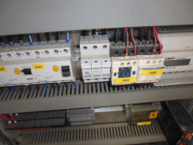

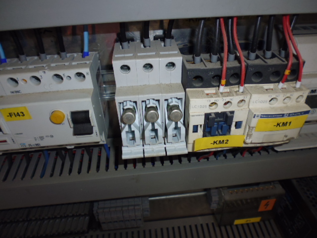

Ale jsou pořád daleko větší šílenosti a absurdnosti. Některým revizákům vadí v domovních rozvodech pojistkové odpínače na válcové pojistky ve kterých nejsou přístupné na dotyk živé části. Prý to není určené pro laiky, ale s těmi šroubovacími Diazed kde je živá část přístupná dotyku prý problém laici nemají :)

Já mám ten pojistkovej odpojovač taky v rozvaděči.Dokonce sám revizák mi ho tam montoval když mi osazoval rozvaděč do dílny :lol:
