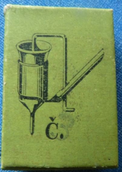

#30 Příspěvek od termit256 »
Kde se da dneska sehnat trubickove pero jako na obrazku?
Pripadne jak se takova vec jmenuje anglicky?
(38.89 KiB) Staženo 110 x
