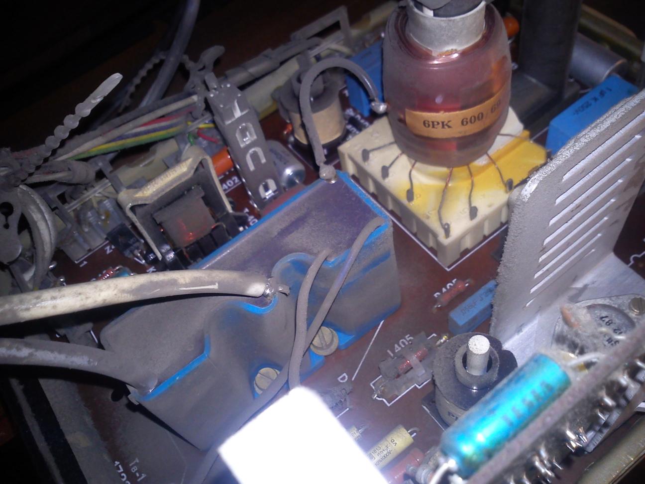

Zítra se chystám navštívit sběrný dvůr, tak třeba něco ulovím. Akorát ted si nejsem jist co je vlastně ten násobič, je to to modré kam vedou ty VN kabely nebo to trafo vedle které je s tím spojeno. Nějak se mi nedaří stáhnout schema televizoru....Omluvte mou neznalost moc v televizích zatím zběhlý nejsem, třeba mi to někdo objasní...

Áno je to to modré.

Násobič je ta modrá pixla, co z ní vedou káble.

Tak jsem sehnal nocý násobič, je to jiný tip ale ten tv mechanik mi tvrdil že se do této tv nechá použít. Po zapnutí mi obraz naskočil, ale z místa toho "pupku" na obrazovce se ozývá praaskání(jiskření), které sice pomalu ubývá, ale občas to hodí výboj mezi tím pupkem a demagnet. smyčkou. čím by to mohlo být? nemůže být chyba že ta guma nepřilne k obrazovce po celém obvodu?

Okolí pupku je třeba pořádně očistit a odmastit (zvláště pokud tam hořelo). Guma by měla přilnout po celém obvodu.
Dále by bylo třeba změřit napájecí napětí horizontálu a porovnat se schématem (není obraz moc široký?).

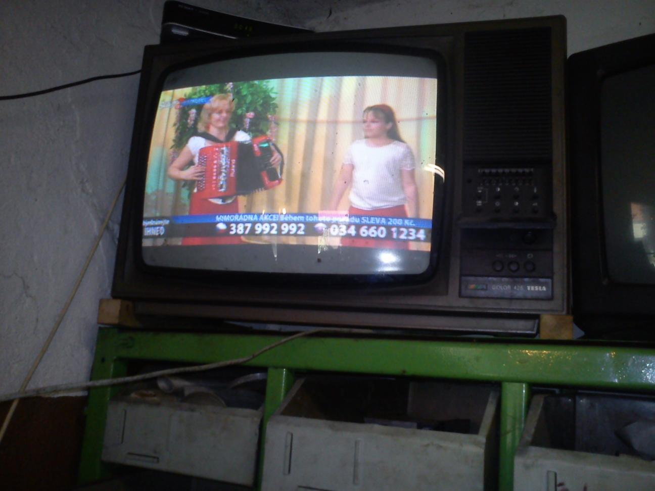

Tak jsem na to přišel.... V tom novém pupku byl utržený drát co vede k tomu plíšku patice a tam to tedy jiskřilo. Takže drát je připájen, pod gumu jsem ještě vystřih z duše gumové kolečko aby to dobře těsnilo vše jsem odmastil a stařičká televize opět funguje. Je to sice jen telka v dílně, ale hraje perfektně.....díky všem zůčastněným za pomoc :)
