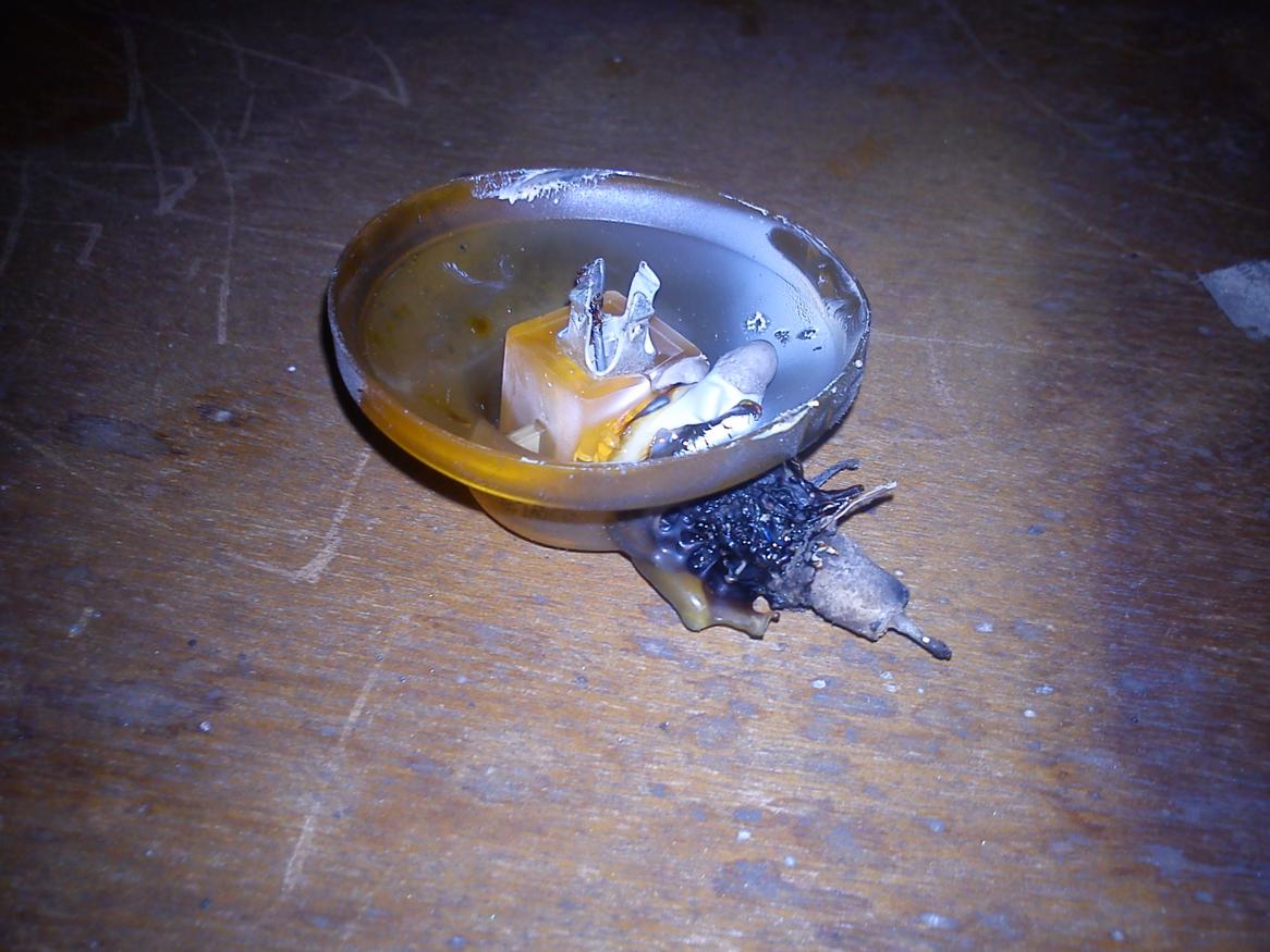

Zničeho nic mi ztmavl obraz a začalo se ze zadu kouřit. Když jsem po vychladnutí sundal víko, nalezl jsem utavenej kabel od násoviče k obrazovce u samé patice obrazovky. Než začnu shánět novou patici, tak jsem tam jen tak na zkoušku připájel tu starou ale začalo to po zapnutí opět hořet a obraz byl pořád tmavý.....nemá někdo tip kde mám hledat vadu, nebo je v háji obrazovka?

#3 Příspěvek od Zbynek_ »
Takhle mi ji to utavilo.....myslíte že je to jen tou paticí?

#4 Příspěvek od Eleman »
Aha tak to je něco jiného než jsem myslel. Měl jsem na mysli patici na hrdle.
V tomto připadě je je třeba uhořelou koncovku vyměnit, VN kabel zkrátit o tu ohořelou část a očistit a odmastit pupek (kontakt) na obrazovce. Pozor!!! Před tím je třeba obrazovku vybít!!!

#5 Příspěvek od omegatv »
Vymen aj nasobič asi ma prerazehu diodu a dostava sa tam striedava zloška a preto to hori.Tato patica na zapojeny odpor na ktory sa pripaja nasobič.

#6 Příspěvek od Peterseal »
Podla mna chyba v nasobici nie je. Aby sa dostala AC zlozka von, to by musel byt slusnuty cely. Tam v tej ohorenej casti je iskrisko. Cize ako uz bolo povedane, poskodenu cast odpojit, a dat tam novu "cucku" aj s iskriskom.

#7 Příspěvek od omegatv »
Ake iskrisko maš v tej čiapke,kabel z nasobiča ide na ten 100K odpor a ten je naletovany priamo na pružiny ktore sa zacvaknu do obrazovky.Ku čomu by to iskrilo,kde maš tam kostru?

#8 Příspěvek od Eleman »
omegatv píše:Vymen aj nasobič asi ma prerazehu diodu a dostava sa tam striedava zloška a preto to hori.Tato patica na zapojeny odpor na ktory sa pripaja nasobič.
To není možné, při proražení kterékoliv diody v násobiči dojde k přetížení ŘKS a zareaguje ochrana.
Nicméně výměna násobiče může být může být jednou z možností opravy, aby nebylo nutné shánět a měnit koncovku. Ty násobiče se určitě ještě někde povalují.
V koncovce samozřejmě žádné jiskřiště není, je tam pouze zmíněný odpor, který evidentně vyhořel.

#9 Příspěvek od mi-ro »
Už je to hodně dávno ale když u rusáků hořel ten odpor u příchytky tak byl vždycky KO násobíč. Ale u tesly to nebývalo.

#10 Příspěvek od Zbynek_ »
Pokud dám tedy novou koncovku, mohlo by to fungovat? celý násobič asi bohužel neseženu...jestli tomu dobře rozumím je tam tedy jen odpor a žádné jiskřiště....
Ješte mne napadá, ona může obrazovka zůstat nabitá? jak jí vybiju? ......nerad bych dostal prdu :oops:

#11 Příspěvek od rnbw »
Cely nasobic zozenies z nejakeho vraku, napriklad na zbernom dvore.

Zbynek_ píše:...Ješte mne napadá, ona může obrazovka zůstat nabitá? jak jí vybiju? ......nerad bych dostal prdu...
To si piš, že může zůstat nabitá, i když tam patrně už těch 25 kV nebude. Ale nenažhavená obrazovka si drží náboj mezi anodou a vnějším povlakem i déle, než půl roku.
Ten povlak je spojený s kostrou pomocí pružinou napínaných lanek.
Zkratuj pupek na tato lanka a nech v něm zacvaknutý nějaký odpor, stačí 10k, spojený druhým vývodem na lanko, jinak za půl hodiny po vybití dostaneš prdu další (rekombinace zbytkového náboje ve skle vytvoří za chvíli dost vysoké napětí znovu).

#13 Příspěvek od omegatv »
možeš tam dat aj rusky bily, polsky TPN černy ,aj bulharsky modry, ktory tam povodne bol.Pripadne aj zeleny nemecky.Ak by si poprosil nekoho s česka, určite sa to doma nekomu vali.Pošlu ti ho za poštovne.Aj ja by som nejaky našel no už nemam možnost zistit či je aj dobry.
