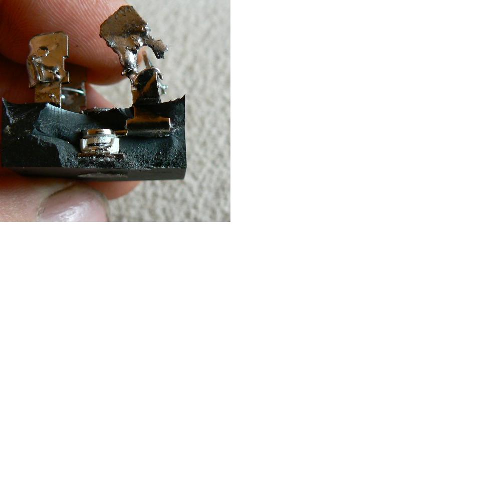

Už při pájení pálel celý což při těch odpálených ne.Diody asi na ten proud dimenzovány byly ale odvod tepla nikoli.
Ještě přidám foto jednoho kuchnutého můstku.Nedalo mi to.
